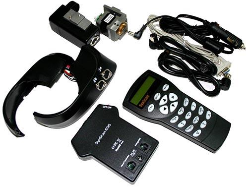

La CG5 est équipé d'origine de moteurs à courant continu (donc pas de moteur pas à pas). Remplacer les moteurs revient à changer toute l'électronique (télécommande comprise).
Il existe un kit utilisable Skywatcher (avec moteurs pas à pas) adaptable sur tous les clones de Vixen GP:
  • Skywatcher EQ 4 and EQ 5
  • Celestron Advanced Mount ADM = CG5
  • Vixen GP Series
  • Meade LXD 55 / Bresser Mon 2
  • Teleskop-Service Astro 5
Teleskop Express
Pierro Astro
La Clef des Etoiles
Pour upgrader les roulements et remplacer les rondelles plastiques par des rondelles téflon, tu as ce qu'il faut chez Deep Space Product.
Le jeu en vaut-il la chandelle??? Sur une Vixen sans doute sur une CG5 c'est plus discutable.

Le prix du kit est de 330 EUR, ci cela va en lieu et place c'est pas cher pour avoir une monture quasi neuve.

Pour info, telescop service m'a confirmé que le kit est compatible :
"the SKGotoKit is compatible with the AS-GT/CG5 mount which we call ADM.
It may be necessary to make a few small alterations at the housing for the RA motor to make it fit around the body of the mount."
Cependant une petite modif à l'air d'être nécessaire au niveau d'un carter.
  andreau01 a dit :
hello les carters sont démontable, donc a mon avis tu en auras plus besoin une fois l'autre kit de monté puisque tu vas monté d'autre moteur et tu vas perdre du coup l'électronique de la cg5.
vois aussi avec teddelyon pour un prêt de sa raquette comme il te le propose gentiment
