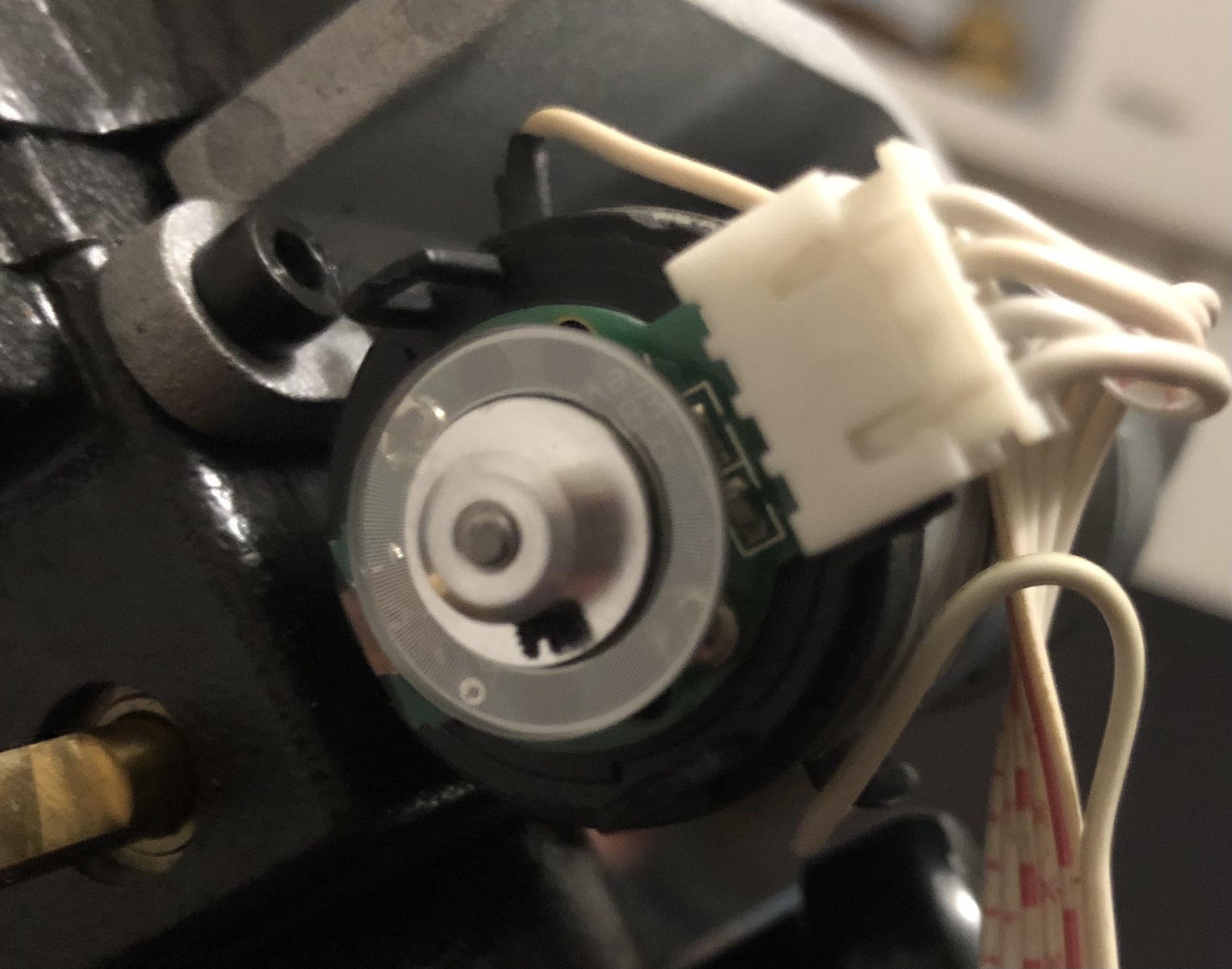

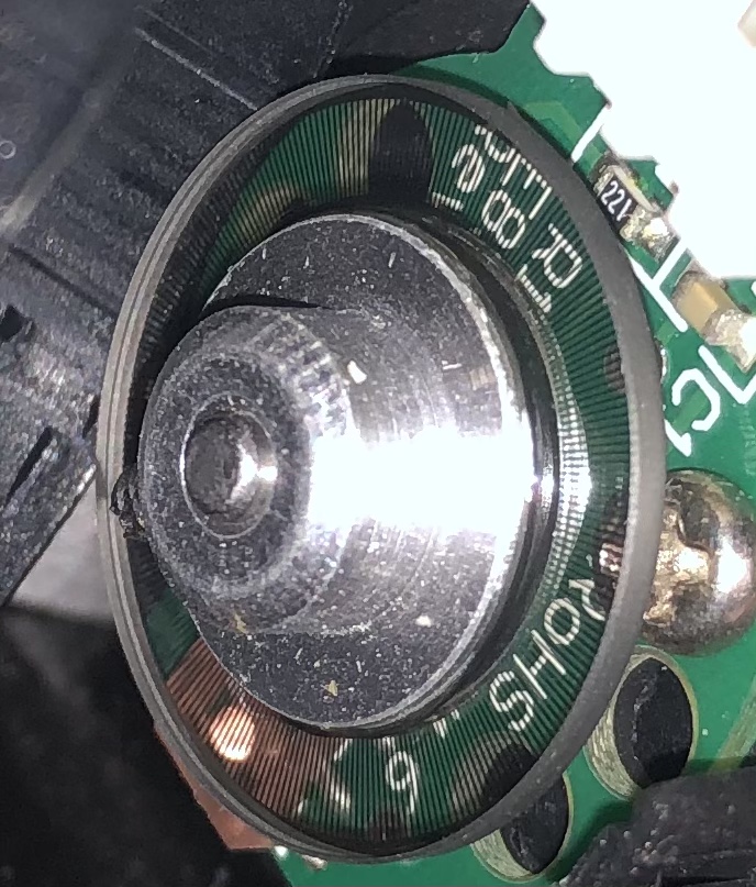

Avec plaisir mais pour l’heure c’est le diag.
J’ai démonté le carter pour voir dans quel état était l’encodeur optique. La roue semble en bon état, elle n’est pas fissurée, ni encrassée comme le montre les photos. Elle est bien fixée sur son axe et tourne sans contrainte.
les connectiques semblent également ne pas avoir souffert, pas d’oxydation sur les connecteurs.
La fausse joie à été quand le moteur DEC a fonctionné 5s correctement avant de repartir à pleine vitesse.
bref en apparence on ne voit pas trop ce qui cloche.
Un encodeur, ce n'est pas que la roue, il y a un capteur optique.
A l'époque, quand j'avais reparé ma cg5  ma roue était aussi en bon état.
Si tu regardes le lien, ils donnent apparemment la ref de l'encodeur.
Si tu as un multimetre  vérifie le câble qui part de l'encodeur.
Verifie si les connecteurs sur les circuits imprimé côté encodeur et côté carte cg5 sont correctement soudé (soudure seche)
