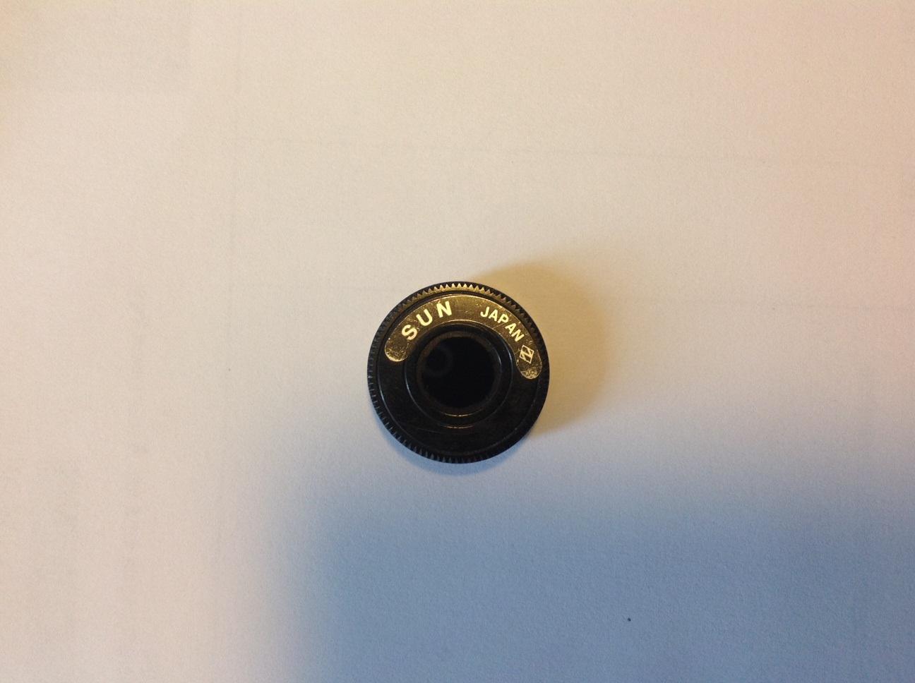

Si tu n'as pas de filtre sun en 24, j'en ai un qui ne me servira jamais ;)
Il te coûtera les frais de port :D
Une photo pour être sûr que c'est bien ça:
