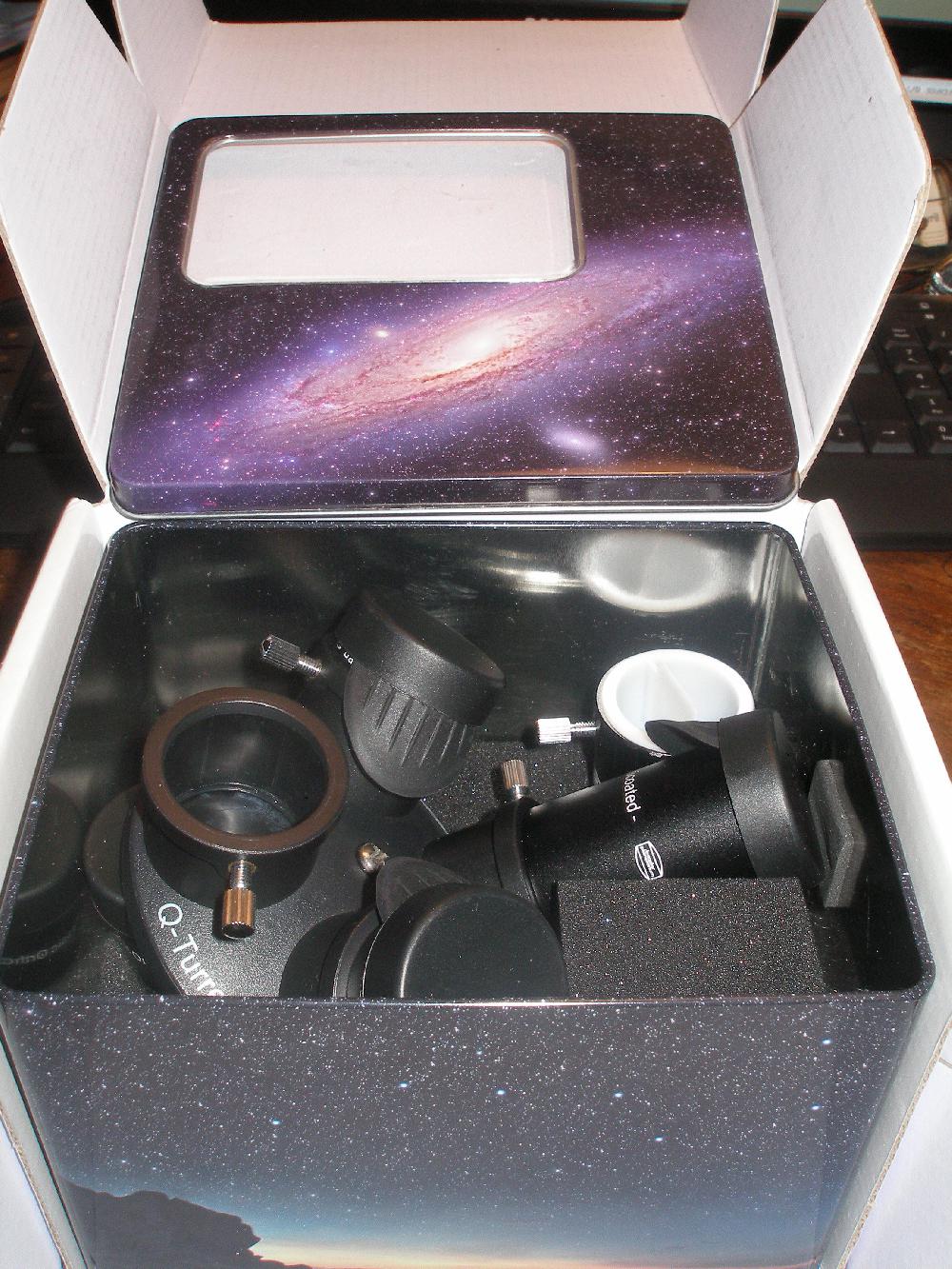

donc voici les photos des bestioles
la boite est très solide et inspire une bonne protection de l’intérieur
confirmation, à l’intérieur un second écrin en métal et plein d'étoiles protège les bijoux:wub:

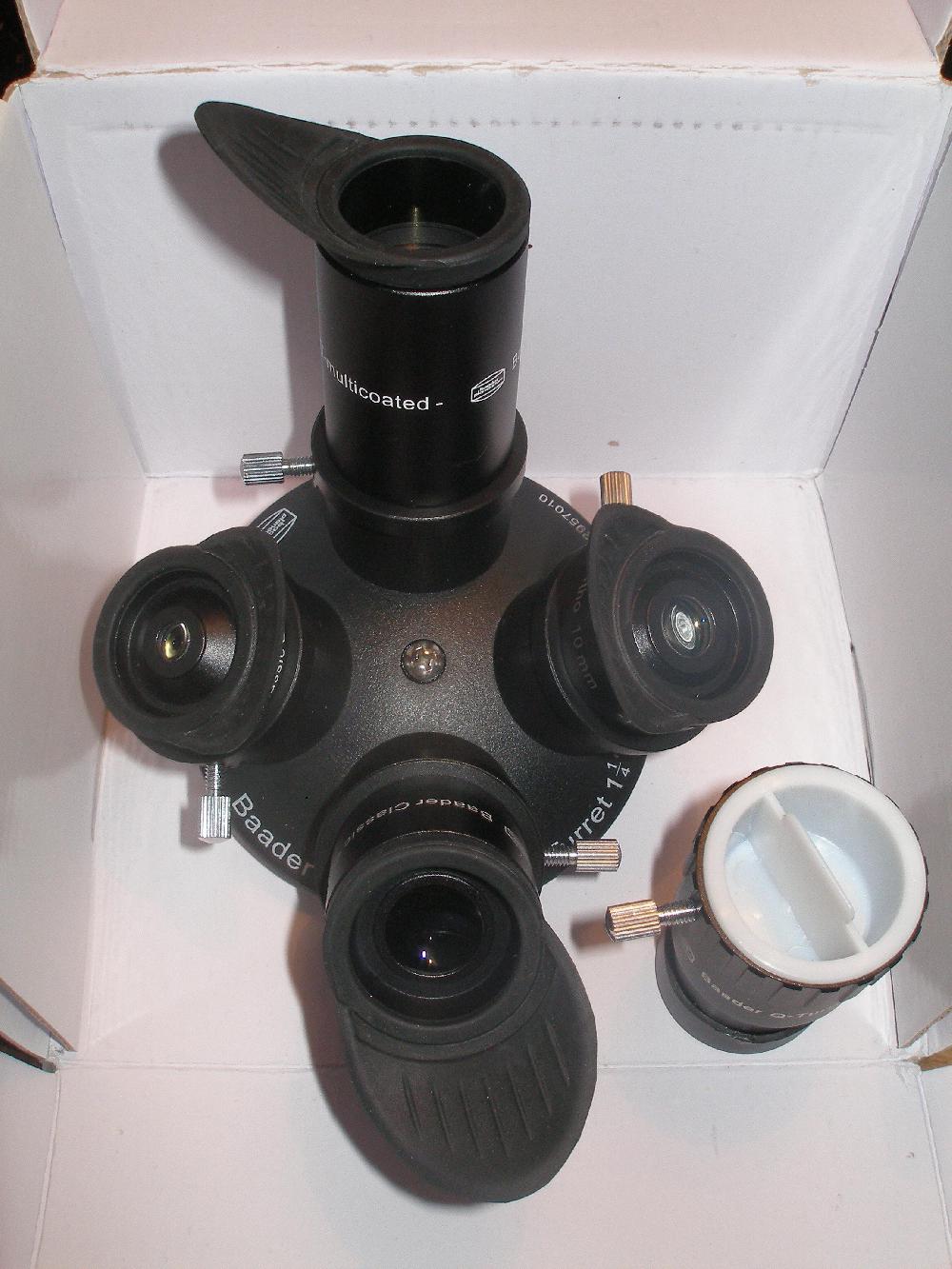

les bijoux en questions :wub:

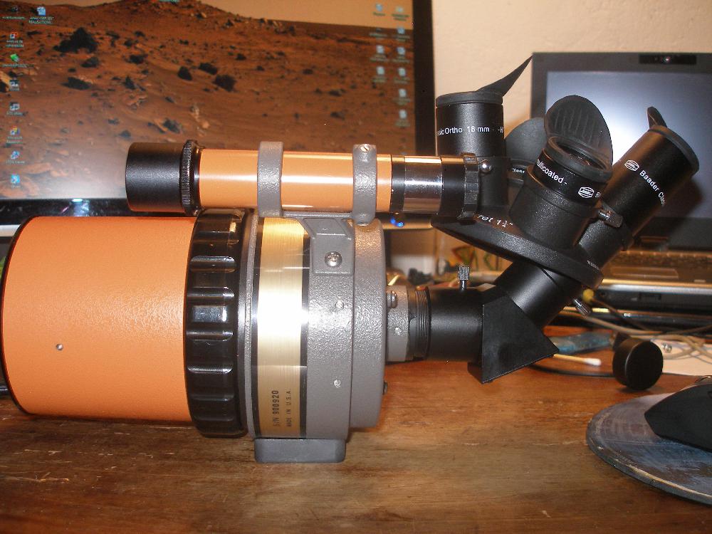

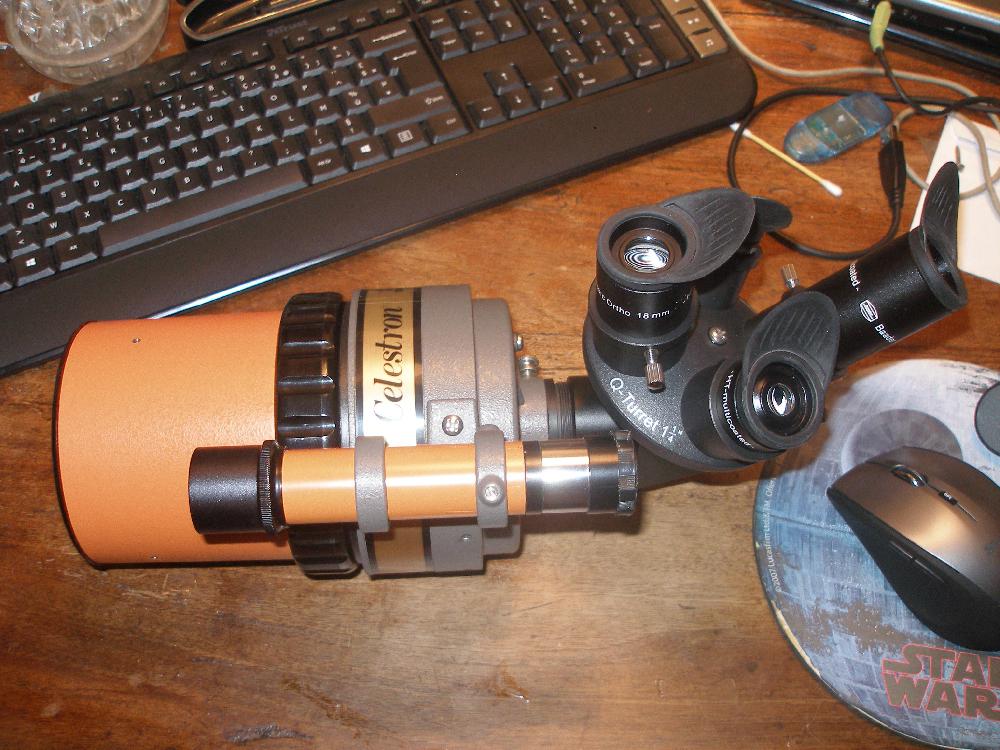

le premier essai a était fait à l’arrache sur du terrestre avec mon vieux mais très bon C90 orange (même pas mal:be:)
Résultats du premier test (terrestre):
Les orthoscopiques 6mm, 10mm, 18mm et le plössl 32mm, sont super performants et je suis le premier entonné du résultat, sur des objets brillants, pas de chromatisme, un très léger mou en bordure de champ mais pas gênant une teinte très naturelle et un piquet d'image a couper au couteau.
Les oculaires sont para-focal à 100% aucune mise au point à refaire au changement d'oculaire, la tourelle est un véritable régal à utiliser.
Elle est très agréable à manipuler un clic d’enclenchement se fait entendre en douceur à chaque changement d'oculaire et la précision de centrage est parfaite.
Seul petit bémol :confused:mais qui est de très bonne facture que les futur acquéreurs doivent savoir, c'est la matière de la tourelle, (une résine de plastique injectée très dure) mais la finition est excellente et très bien ajuster autre regret est l'absence de bagues de compressions dans les portes oculaires de la tourelle:(.
Les oculaires ont tous un revêtement antireflet HD qui donne une vision très claire et naturelle des objet observés, supérieur au revêtement fantôme des anciens et aussi très bon Baader Guenine qui donnaient une vision des objets un peut plus sombre, le champs est aussi plus large que ces derniers (environ 50° contre 45°pour les BGO), le relief d’œil est très agréable et l’œil se positionne facilement, le piquet d'image est excellent les détails même les plus infimes sont facilement discernables et il me tarde de faire l'essai sur le ciel.
Le poids total sur la balance de la tourelle avec les quatre oculaires n'est que de 350grs, donc très léger et adaptable sur tous le porte oculaire du commerce sans les faire fatiguer
