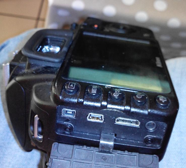

Surprenant! Tu as une prise rectangulaire pour l'intervallomètre? (avec 8 petites broches)
Heu, c'est une petite prise, mais pas 8 broches à ce que je vois...
Je poste la photo d'ici 5 petites minutes
La prise pour l'intervallomètre est celle la plus à gauche. Juste après tu dois connaître : mini USB (ou micro, je ne sais jamais :b: ), HDMI, A/V Out.
On dirait que c'est la même que sur le D90, on va pouvoir tester mon câble sur ton apn.
Pour les poses inférieure à 30 secondes ça doit normalement fonctionner avec ton câble usb classic.
