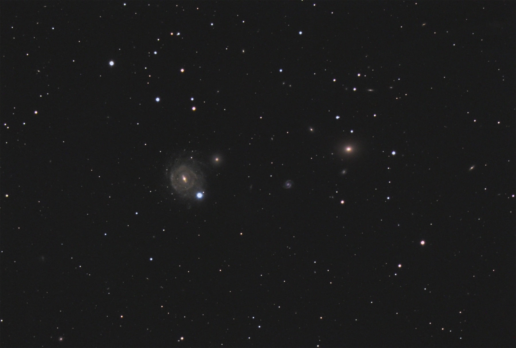

Le 1er objet est un duo d'Arp.
La galaxie à gauche de l'image est Ic983, une spirale éloignée de 270 millions d'années lumières. Elle arbore une barre très franche qui traverse un petit noyau lumineux. En revanche les spires sont discretes, de faible magnitude surfacique. Il a fallu 80 mn de pose totale à F6.3 pour sortir quelque chose d'exploitable avec le Kaf3200. A F10 c'est un peu mission impossible, sauf à poser des heures.
Ces spires semblent déchiquetées, une morphologie que l'on doit à une galaxie SaO toute proche, aux fausses allures d'elliptique.
Noter la présence de la grosse étoile bleue de notre Voie Lactée, vue en perspective.
Notre regretté Jean Pierre Beausoleil, grand amateur d'exotisme, avait obtenu une version très honorable de ces objets imagés au moyen de sa 98 mm et de son Atik314, c'était en 2010 :
http://www.webastro.net/forum/showthread.php?t=62057
Au centre de l'image on retrouve Arp79, c'est la chtite spirale à 2 bras, toute pitite. Halton Arp la classa parmi les spirales avec un compagnon dans les spires. Je ne vois rien sur mon image. Il existe bien un "spot" sur la partie supérieure d'une spire mais je pense qu'il s'agit d'une étoile de notre galaxie.

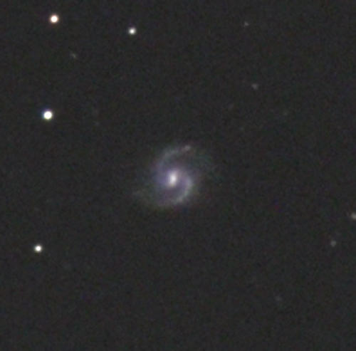

Un zoom 3 X de la full :

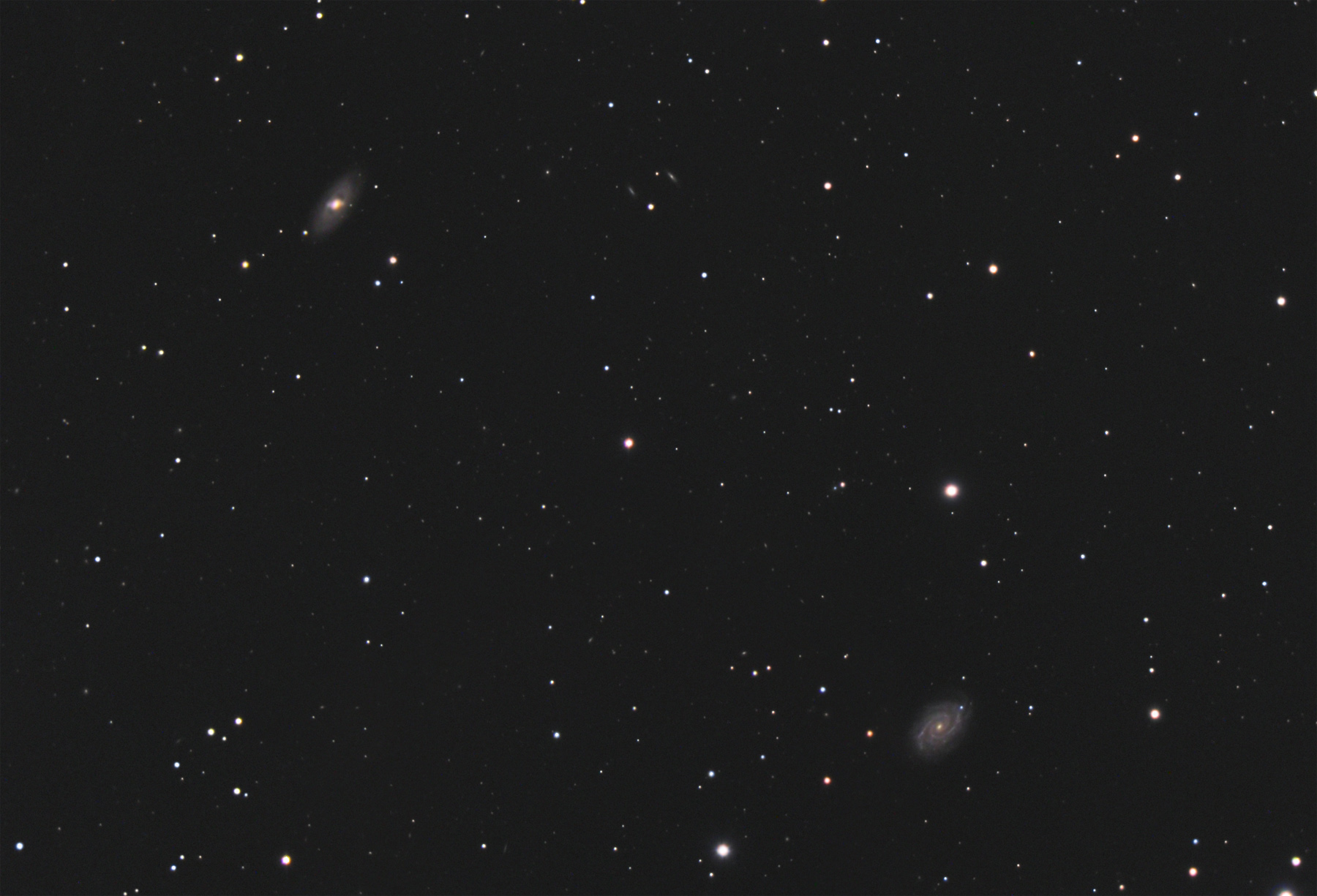

On reste dans le Bouvier avec cette seconde image. Il faut pointer la partie nord de la constellation, en limite du Dragon, pour retrouver ces 2 galaxies.
Je les ai selectionnées pour leur aspect très différents. En haut, Ngc 5876 est une spirale barrée au noyau important et aux spires mal définies.
En bas, Ngc 5874 est une spirale "classique" de type Sa, petit coeur et spires bien marquées.
Le fond de ciel révéle quelques objets remarquables. On y trouve par exemple 2 quasars, ces monstres du cosmos. L'un d'eux est situé à quelques 11 milliards d'années lumière. Une image du passé... Les amateurs intéressés pourront tenter de les repérer sur l'image à l'aide des données du CdS de Strasbourg (Aladin).

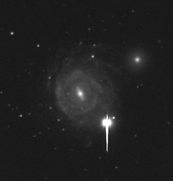

Etonnant ce capteur qui bloom uniquement sur les cœur de galaxies ;)
Ah oui, c'est casse pied le blooming, mais pour les galaxies ya de la marge.
Voici Ic983, avant traitement cosmétique du blooming :
