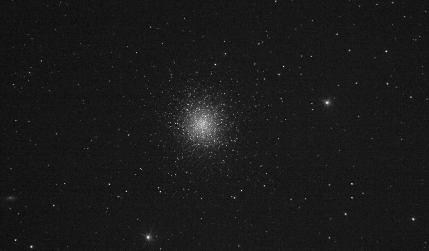

Pour du one shot elle dépote.
Dommage qu'il n'y en ait qu'une, elle mérite plus :)
Le Y est bien visible. Allez la prochaine tu en rajoutes :)
Amicalement,
Yann
Merci pour vos critiques.
Promis, a la prochaine occasion je mettrais le paquet:be:
Les nuages étaient trop présent pour se lancer dans une séance de shoot.
La météo ne nous épargne pas dans l' est du pays :cry:
Modifié par verseau67

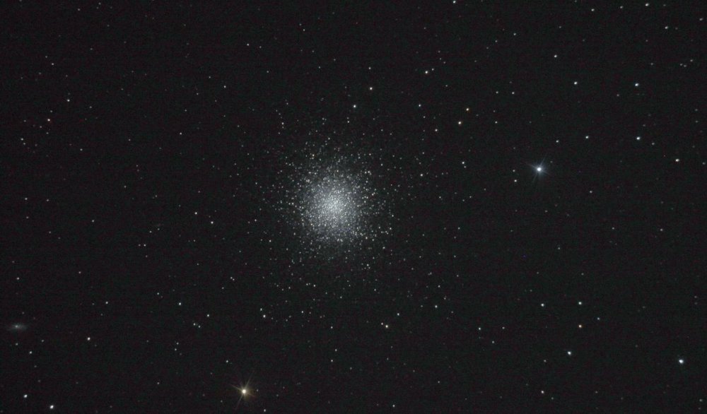

Désaturer, c'est pas mal, mais ce que disait Litobrit, c'est désaturer le ciel et non les étoiles. Si tu travaille avec toshop, le filtre HLVG fait du bon boulot aussi,mais il n'est pas natif.
Avec une minute de pose, c'est très sympa, en cumulant les pose tu gagnera en ratio S/B et en finesse.
Avec photoshop tu sélectionnes le fond avec la baguette magique puis tu diminues la saturation.
Tu peux ajuster les réglages de progressivité de la baguette.
Salut !
J'avais eut la primeur de la photo de Verseau et je m'étais questionné sur ce qui peut être à l'origine des multi aigrettes. Voir l'étoile orange tout en bas. J'avais regardé la collim avec Verseau, rien ne m'avait paru bizarre. Araignée classique 4 branches, rien d'autre qui se ballade sur le chemin optique...
Si quelqu'un a une idée car ça m'intrigue...
