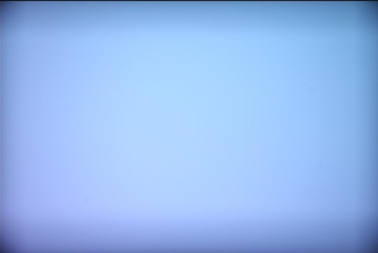

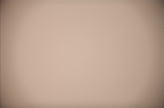

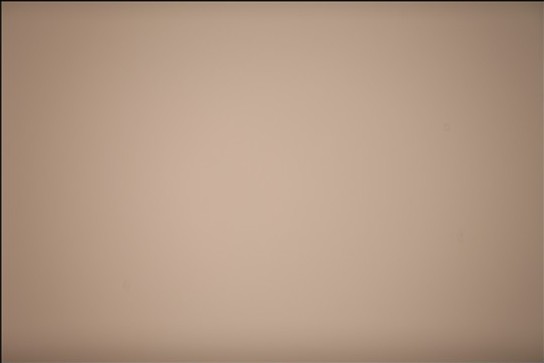

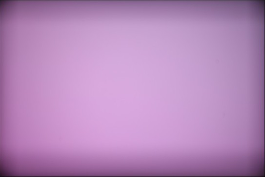

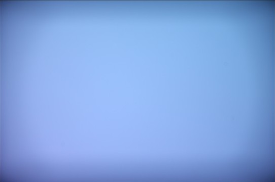

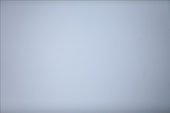

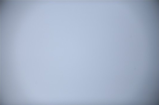

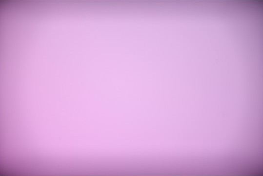

Alors j'ai profité de mon retour à la campagne pour ce Jeudi de l'ascension pour faire mes tests concernant les FLATS.
Voici la checklist du test :
- APN + filtre CLS + correcteur + t-shirt
- APN + filtre CLS + t-shirt
- APN + correcteur + t-shirt
- APN + t-shirt
- APN + filtre CLS + correcteur + boite à flat (BAF)
- APN + filtre CLS + BAF
- APN + correcteur + BAF
- APN + BAF
Chaque FLAT sera accompagné de sa courbe d'histogramme RVB et Luminance directement visible depuis BYE.
Voici le résultat :
1°) APN + filtre CLS + correcteur + t-shirt (1/1250 s)VS APN + filtre CLS + correcteur + BAF (1/60):
2°) APN + filtre CLS + t-shirt (1/1250 s)VS APN + filtre CLS + BAF (1/60 s):
3°) APN + correcteur + t-shirt (1/3200 s)VS APN + correcteur + BAF (1/200 s):
4°) APN + t-shirt (1/3200 s) VS APN + BAF (1/200 s) :
Je remarque que le filtre CLS-CCD apporte des bandes noires supplémentaire sur les FLATS (et donc sur les brutes).
Qu'en pensez-vous ?

Et bien voilà, le filtre semble en cause donc.... (ainsi que le correcteur dans une moindre mesure)
Normal car pas fait pour couvrir un tel capteur.
Pour le filtre normalement dimensionné pour c'est plus gênant.
Pour Le mode AV c'est bcp plus simple pour faire les flats. Même sans BYE, tu mets ton apn sur AV et l'exposition est automatique. Pas besoin de tâtonner en mode M pour trouver la bonne exposition.
Pourtant le filtre est spécialement conçu pour les capteurs 24x36 !
J'essayerai le mode AV-FLAT voir si je me prends moi la tête :D (merci pour l'astuce)
Ça confirmerait ce que j'ai dit sur ma réponse #19 concernant le filtre. La fenêtre du filtre doit te raboter ce fameux cône de lumière. Ça passerait probablement mieux sur F/D 5.

Ouhai :( je pense que tu as raison. Je suis dégoutté que l'on puisse vendre des filtres comme ça .....
Les bandes noires sont quand même flagrantes sur les images.
Bon je vais refaire mes shoots "au naturel" sans filtre sur M81/M82 pour vraiment voir la différence.
