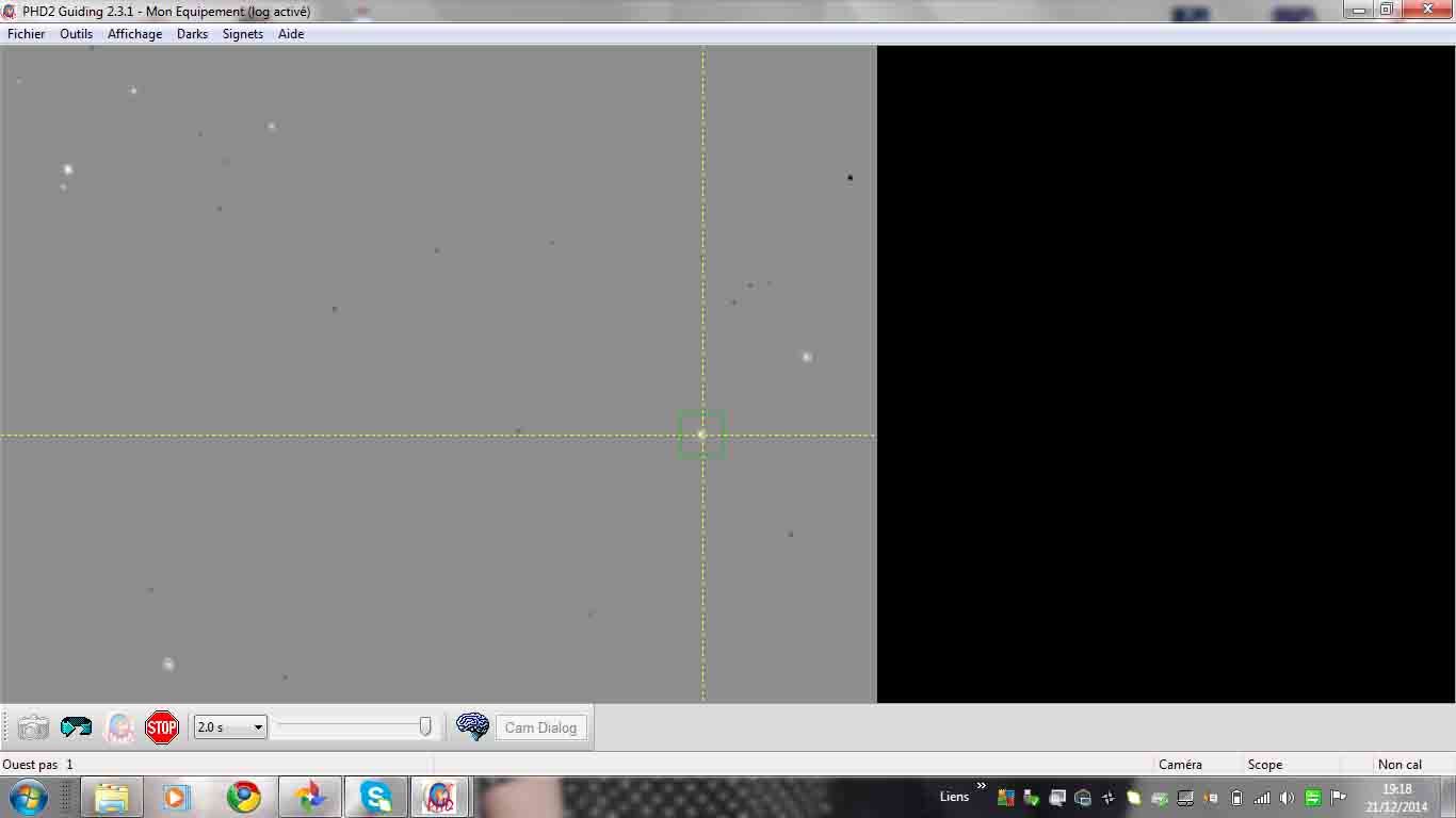

Voilà une photo.
Sachant qu'avec PHD version 1 le fonds est bien noir.
Bon je vais voir si elle bouge avec un coup de raquette...car avec la version 1 ou 2 ça plante et ca reste sur W pas 1 .

0.20 pour déplacement pixel, ça fait pas beaucoup, pour un guidage au chercheur.
ça veut dire qu'il n'y aura pas de correction si l'erreur ne dépasse pas 0.2 pixel sur le capteur de guidage.
c'est à dire 206/180*5.6*0.20 = 1.28" d'erreur.
Il faudrait que ça corresponde à peut près à un demi pixel de ton capteur principal et donc que l'échantillonnage soit de 2.6" sur le capteur principal. C'est peut être le cas, sinon tu ajuste.
Ce paramètre permet d'éviter de guider sur la turbu, en particulier en DEC. Plus il est élevé, plus on filtrera la turbu, mais moins le guidage sera précis. C'est donc un compromis à trouver.

1. as-tu pu orienter le déplacement des étoiles selon les axes AD/DEC?
2. Quel message obtiens-tu quand la calibration échoue?
Le plus souvent la calibration échoue parce que l'étoile n'a pas assez bougé. Dans ce cas, c'est que les ordres d'autoguidage ne parviennent pas à la monture (elle ne bouge pas) ou alors la monture bouge mais pas assez (augmenter le pas de calibration dans PHD et/ou la vitesse de correction dans la monture).
Si la MAP n'est pas assez bonne alors le message d'erreur c'est 'lost star' ou 'étoile perdue'.

si le halo persiste, alors il faudra mettre un filtre cut (ou luminance). Il n'est pas systématiquement inclus dans les camera et en son absence il subsiste des halo avec les chercheurs achromatiques qui ont un F/D très court.
La vitre des QHY5LIIc est traité anti Ir (sauf les toutes premières qui n'avaient pas de vitre), pas besoin de filtre, pour les autres je ne saurais te dire.

Tiens, voilà à quoi ça ressemble dans PHD2 en fonctionnement. Ici le profil d'étoile présente un 'plat' au-dessus, signe que l'étoile est saturée. Le mieux c'est qu'elle se termine par une pointe. Pour ça il suffit de choisir une autre étoile, plus faible.
Au début, choisis une étoile qui se détache bien du fond. Ah, attention aussi de ne pas laisser la monture sur 16x parce qu'alors au premier déplacement l'étoile sort du cadre jaune et PHD ne la retrouve plus. La vitesse normale c'est 1x (ou '2x' selon les montures).
Modifié par OrionRider
oui il vaut mieux couper wifi, ethernet, bluetooth, baisser la luminosité, non seulement ça consomme moins mais ça tourne mieux.
La FWHM indique la largeur de l'étoile à mi hauteur de la courbe. ça doit faire plusieurs pixels, sinon c'est louche et probablement un pixel chaud.
Regardes aussi la ligne en bas, il y a des indications sur le guidage
à gauche m = 14435 (appelé "masse de l'étoile") si c'est trop variable, le guidage sort une alarme. ça ne devrait arriver que pendant le passage de nuage, mais d'autres facteurs peuvent intervenir, comme un capteur bruité, un problème de transfert....en général pas grave, si on a une alarme de temps en temps, si besoin la sensibilité se règle.
SNR t'indique le rapport signal à bruit : si il est trop bas, l'étoile est trop faible par rapport au fond du ciel ou bruit du capteur. -> d'où l'importance de faire des darks pour avoir un bon guidage
au milieu de la barre de message on a ouest 0.16px 53ms sud 0.15px 51ms ce sont les erreurs mesurées et le temps d'allumage des moteurs AD et DEC pour corriger. On peut aussi l'afficher sous forme d'histogramme en cochant la case "corrections" dans le graphique, c'est pratique pour voir ce qu'il fait.
