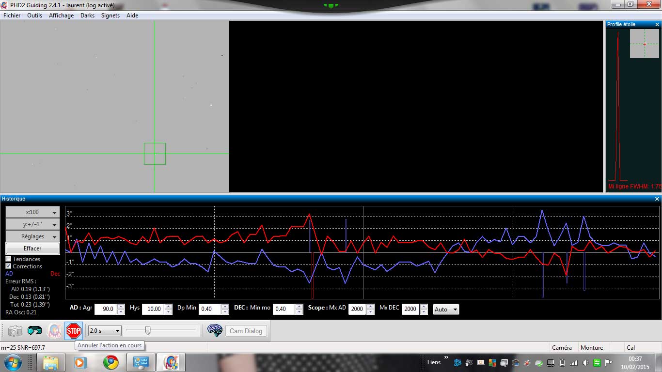

Après avoir fait environ 180 poses de 60 secondes sans autoguidage et alors que j'allais rentrer j'ai quand même tenté le coup (à l'instant). J'avais une MES pas trop mal faite en moins de deux et la monture tournait depuis 20 h sans correction de la polaire....
J'ai branché le cable ST4 de mon intelliscope du XT10 et miracle en deux minutes tous les pas se sont fait dans toutes les directions sans soucis, c'est donc le câble vendu qui était défectueux...(cela pourrait expliquer pourquoi avec le testeur de Latrade24 j'avais une inversion avec ce cable sur 2 directions)
Au final j'ai fais un test sur une première étoile mais qui était trop faible et qui se perdait puis une seconde et voici le tracé !
Bon je n'y comprend rien, vous pouvez m'expliquer si c'est bon et ce que cela veut dire ?
Merci à tous ! (super content ! :be:)
Modifié par archange34
ouf !!!
Juste une chose qui me chagrine dans tes réglages : min mov AD et DEC sont à 0,4 pixel, or tu guides au chercheur avec un échantillonnage large, ce qui fait beaucoup d'erreur tolérée avant qu'un ordre de correction soit envoyé à la monture (+/- 2,5 arc sec d'erreur, ça va te faire des grosses étoiles...). Je pense qu'il faut réduire à 0,15 voir en dessous.
éventuellement 3s ou 4s au lieu de 2s de pose suivant turbu (on a l'impression qu'il y en a un peu ici)
Modifié par olivdeso
