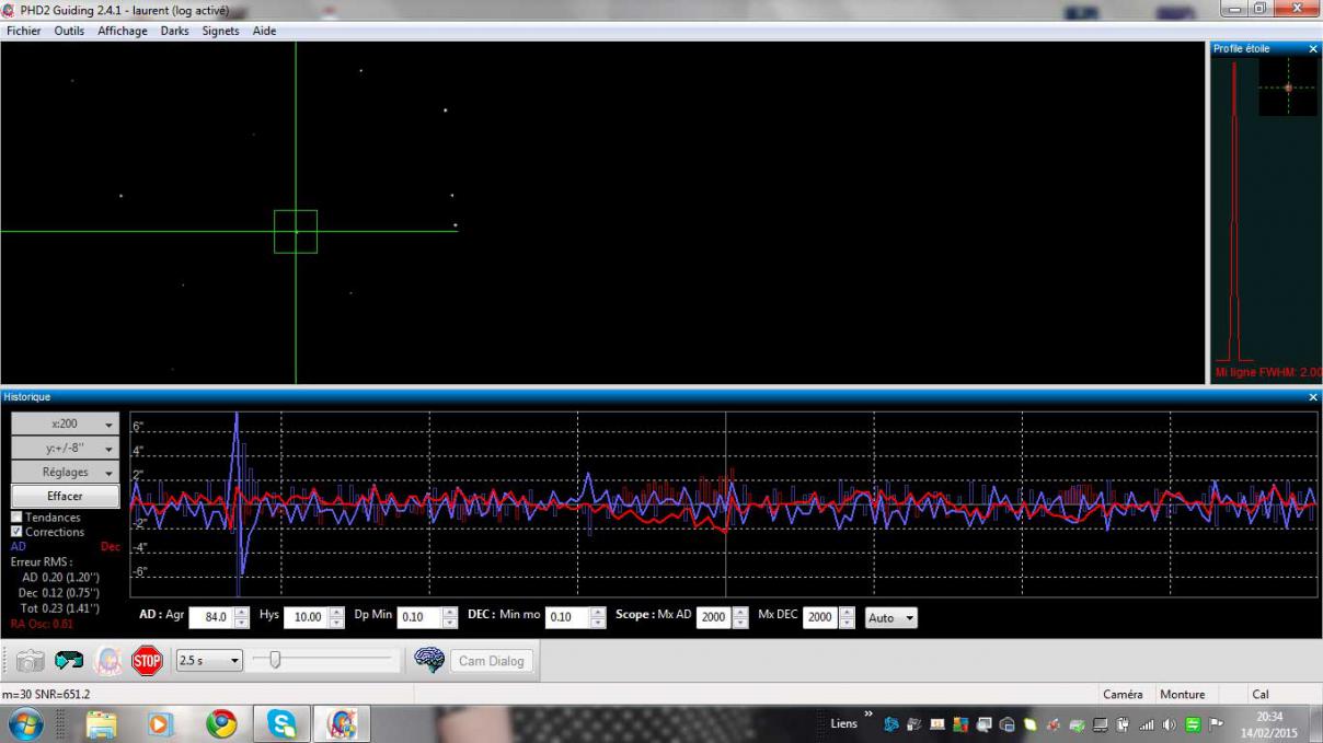

Concernant l'écran PHD2:
A gauche, tu peux choisir x:250 et y: +/-8" (les courbes seront plus lisibles et l'historique plus long).
Les valeurs RMS sont de 1,13" en AD et 0,81" en DEC. Dans ton cas la courbe rouge DEC a enregistré les effets de la turbu. Cela signifie que tu dois pouvoir améliorer encore l'axe AD. Pour ça, comme dit olivdeso il faut réduire le déplacement minimum. Tu peux aussi laisser l'agressivité sur 100%.
Avec ta 80ED et l'eos 500D tu es à 1,6 arcsec/pixel. Donc en gros tant que le RMS total affiché dans PHD2 reste en-dessous de ça, c'est tout bon. Tu peux faire des poses de durée illimitée, les étoiles ne seront déformées que par les flexions (mais ça c'est une autre histoire).
Encore un truc que tu peux faire si tu constates une dérive en DEC toujours dans le même sens c'est de guider en DEC sur 'Nord' ou 'Sud' au lieu de 'Auto'. Si tu vois que la courbe part vers le haut tu mets 'Nord' et si elle part vers le bas tu mets 'Sud'. PHD2 ne fera tourner le moteur DEC que dans un seul sens, ça évitera les sauts en DEC.
Attention, quand la monture approche du méridien la dérive DEC s'inverse. Pendant un moment ça hésite puis la courbe part dans l'autre sens. Il faut alors changer le sens du guidage. Selon le 'backlash' de la monture ça peut prendre quelques minutes avant que ça corrige à nouveau correctement.

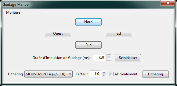

Quand l'autoguidage est en route tu ne peux plus toucher à la monture, tu dois d'abord appuyer sur 'Stop' si tu veux par exemple bricoler un truc sur l'APN ou toucher à la raquette.
Si tu essayais de bouger directement la monture avec sa raquette pendant l'autoguidage, PHD2 la ramènerait à sa position initiale, ça ne servirait à rien.
Il faudrait couper l'autoguidage, bouger la monture, cliquer sur l'étoile à sa nouvelle position, remettre l'autoguidage en route, etc. Ce n'est pas nécessaire car tu peux faire du dithering manuel en utilisant l'outil prévu directement dans PHD2, sans devoir arrêter l'autoguidage. Avec le bouton en bas à droite sur cet écran:
Pour le dithering avec PHDMax, ça marche comme ça:
  • Dans PHD2 tu mets le serveur en route (normalement c'est déjà fait par défaut). Avec windows il faudra probablement autoriser le port.
  • Tu démarres PHDMax et tu lui dis où arrivent les images de ton APN puis tu cliques sur 'connect'.
  • A chaque nouvelle image, PHDMax envoie un ordre de dithering à PHD2. Celui-ci bouge l'étoile-guide, on voit les courbes qui dansent un peu.
Il faut avoir un délai suffisant entre chaque image sinon la pose suivante débute alors que PHD2 n'a pas encore tourné la monture sur la nouvelle position de l'étoile-guide. Compte au minimum 30sec pour un petit dithering.
Il n'est pas possible de faire le dithering toutes les 4 images. C'est après chaque image ou pas du tout.
Note que dans PHDMax il y a aussi un bouton pour faire du dithering manuel. Il fait la même chose que celui de l'écran 'guidage manuel' de PHD2.

  archange34 a dit :
mon apn n est plus reconnu depuis un moment par mon PC ( sûrement une connectique ) et je sauvegarde sur carte sd donc je ne pourrai à priori pas me servir de phdmax ...
Alors tu ne peux pas faire de dithering. Il faudra veiller à faire de très bons darks.
  archange34 a dit :
ca va pas etre commode avec l intervallometre et phd2 .
L'intervallomètre n'a aucune influence sur PHD2. Si tu ne fais pas de dithering, tu ne dois pas laisser de pause entre les photos, juste quelques secondes le temps qu'il enregistre l'image et tu peux passer à la suivante. Tu perdras moins de temps.

Je pense en effet que c 'est la connectique de l APN qui est cuite (car j'ai tout essayé), j'ai acheté un câble sans succès et j'utilisais avant EOS utility sans soucis.
Il me reste donc à gérer le dithering en manuel via PHD2 sur le bouton que tu m'as indiqué et en relançant les poses sur ma télécommande.

Petite question quel est la courbe importante ? La rouge ou la bleue ?
En erreur RMS en tot il y a 0,25.(1,43')
Modifié par archange34
Les deux sont importantes mais c'est surtout sur la bleue que PHD2 travaille (AD).
La courbe rouge indique surtout les mouvements causés par la turbu car l'axe DEC ne bouge que de temps en temps, quand le programme corrige une légère erreur de MES.
L'indication RMS totale c'est l'erreur moyenne en pixels et en arcsec dans les parenthèses.
Ce sont bien sûr les pixels de l'optique d'autoguidage. Pour savoir de combien ça bouge sur ta photo il faut observer la valeur en arcsec. Comme l'échantillonnage de ton télescope+APN est de 1,6" une erreur de 1,43" est OK. Plus que 1,6" ça commence à se voir sur les photos.

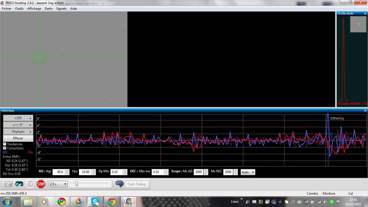

ah perso je trouve qu'une erreur RMS à la moitié de l'échantillonnage c'est la limite. Au dessus ça commence à se voir, surtout si c'est asymétrique entre DEC et RA. J'essaye de rester à 1/3 RMS à 1/2 max de l'échantillonnage.
Ok bon descendre sous les 1,4 c est chaud pour la première , et ce soir il y a pas mal d humidité en prime . Après le dithering Manuel il est donc normal que cela remonte un peu .
La j ai 1,3 en ad , 1,21 en dec et il me sort un total à 1,76.
Les questions en amènent d autres mais je manque d habitude par rapport à ces temps de poses . Je dois être à 24 poses de 5 minutes à 800 Iso sur le rosette soit 2 heures . Cela correspondrait comparativement à combien par rapport à mes poses de 1 minute ?
  archange34 a dit :
Perso je fais un dithering toutes les 3 à 5 poses. A ce moment tu cliques sur le bouton pour effacer la courbe, comme ça ton RMS reste correct.
  archange34 a dit :
120 minutes, ça reste 120 minutes. Théoriquement, la différence est supposée être faible. Dans la pratique j'ai constaté à peu près 2x plus de signal que pour des poses unitaires de 60sec.
  olivdeso a dit :
1/3 de 1,6" ça fait seulement 0,53". Il faut que le site présente une turbu très basse. Chez moi, c'est impossible, la turbu est très rarement inférieure à 1".
Cela dit, je pense qu'un RMS élevé à cause de la turbu est moins grave que si c'est à cause d'une erreur mécanique. Sur la photo ça 'étale' un peu les étoiles mais elles restent assez rondes.
  OrionRider a dit :
oui absolument.
En fait la "bonne" combinaison est d'avoir
- un échantillonnage de 1/3 du seeing moyen
- une erreur RMS de 1/2 de l'échantillonnage
Par exemple si ton seeing descend régulièrement à 2,3", alors un échantillonnage de 0,77" est pas mal.
De là on vise 0,38" RMS d'erreur max. à 0,5" ça commence à se voir si c'est asymétrique.

Voilà ce que cela donne....vous en pensez quoi ? (le déplacement pixel était à 0.10)
Par contre il va falloir que je me débrouille pour mieux équilibrer le tube car avec le poids de la cam, du chercheur et de l'apn avec le PO en bout de course ou presque c'est pas le top...Je sui s à un centimètre du bout de la queue d'aronde et à moins de mettre du poids au bout je ne vois pas trop comment faire.
A moins que je ne fixe le chercheur avec des colliers sur la lulu pour répartir la masse.
ça progresse.
C'est pas mal en AD
- essayer de diminuer un peu l'agressivité à 80% pour limiter les petites oscillation en AD
En DEC c'est un peu bizarre, On a des oscilation lentes typique du rattrapage du backlash au changement de sens de guidage. On a aussi des oscillations plus rapides. (ça fait un peu penser à des coup de vent...). Il faudra re-tester avec un bon équilibrage. Si tu guides par EQMOD en pulse guiding, tu peux baisser la vitesse de guidage en DEC. Le but sera d'avoir des corrections que dans un sens.

Voilà un second essai réalisé ce soir avant l'arrivée des nuages, humidité de dingue, sol mouillé comme s'il pleuvait et sèche cheveu...mais cela tenait 5 minutes sans soucis.
Le calibrage se fait rapidement donc tout va bien. :)
J'ai passé l'agressivité à 84 %.
