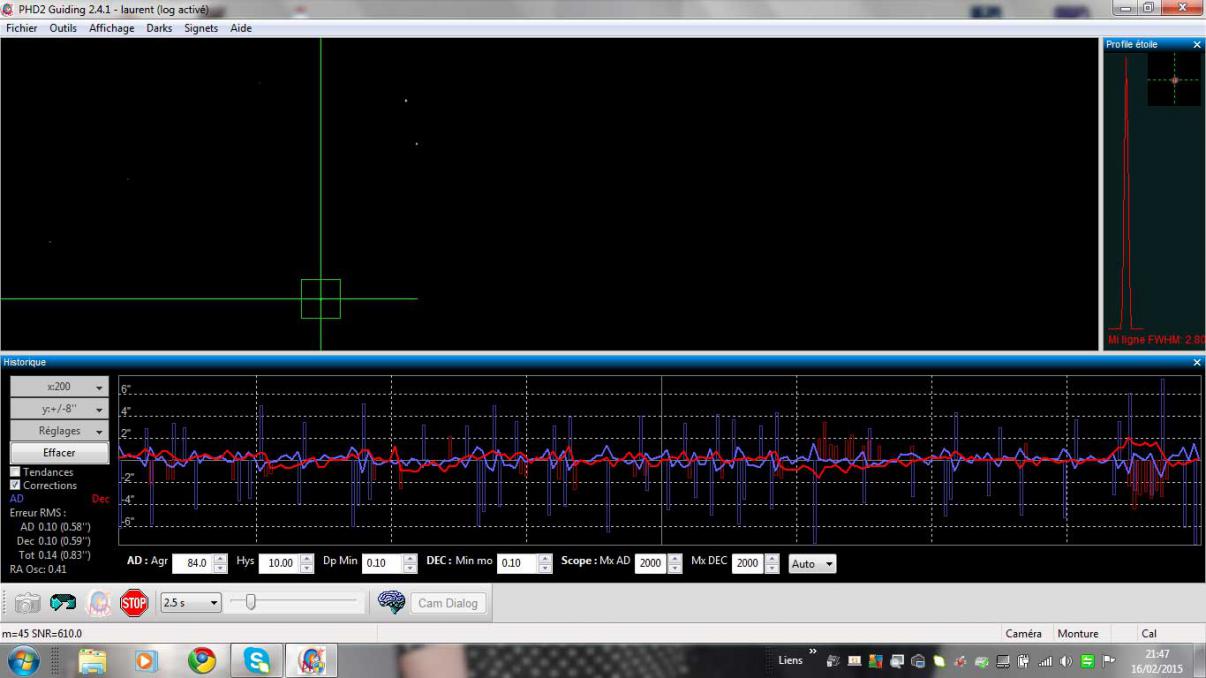

Voilà ce que donnait la courbe qui est restée sous les 1. :)
Salut à tous, je traite ma première photo et je vous la poste ici en primeur. Je n'ai pas pris du facile avec la petite ED80 en choisissant M63.
Niveau autoguidage cela m'a donné une courbe lisse qui tournait à 0.53" en erreur RMS....:)

Voici les réglages avec le setup suivant :
ED80 80/600
HEQ5
Chercheur d origine 9/50 placé sur le support de l ED80
Bague d'adaptation pierre astro
Caméra de guidage INOVA PLA C2
Cable ST4 (celui de mon intelliscope :be: )
Dans PHD2 configuration avancée j'ai corrigé ou renseigné
Longueur focale 190 mm (pour ce chercheur)
Taille pixel 5.60 (pour cette caméra je précise)
Onglet Monture :
Hystérésis 10
Agressivité 84
Déplacement minimum pixel 0.10
Pas de calibration 1830 (soit plus que les 1650 correspondant au calcul PHD2 en fonction de la focale)
Max duration (laissé à 2000)
Réglage du temps de pose pour la détection des étoiles (2.5 s), avec ce temps là j'ai toujours eu plusieurs étoiles.
La calibration se fait sans soucis. :)
