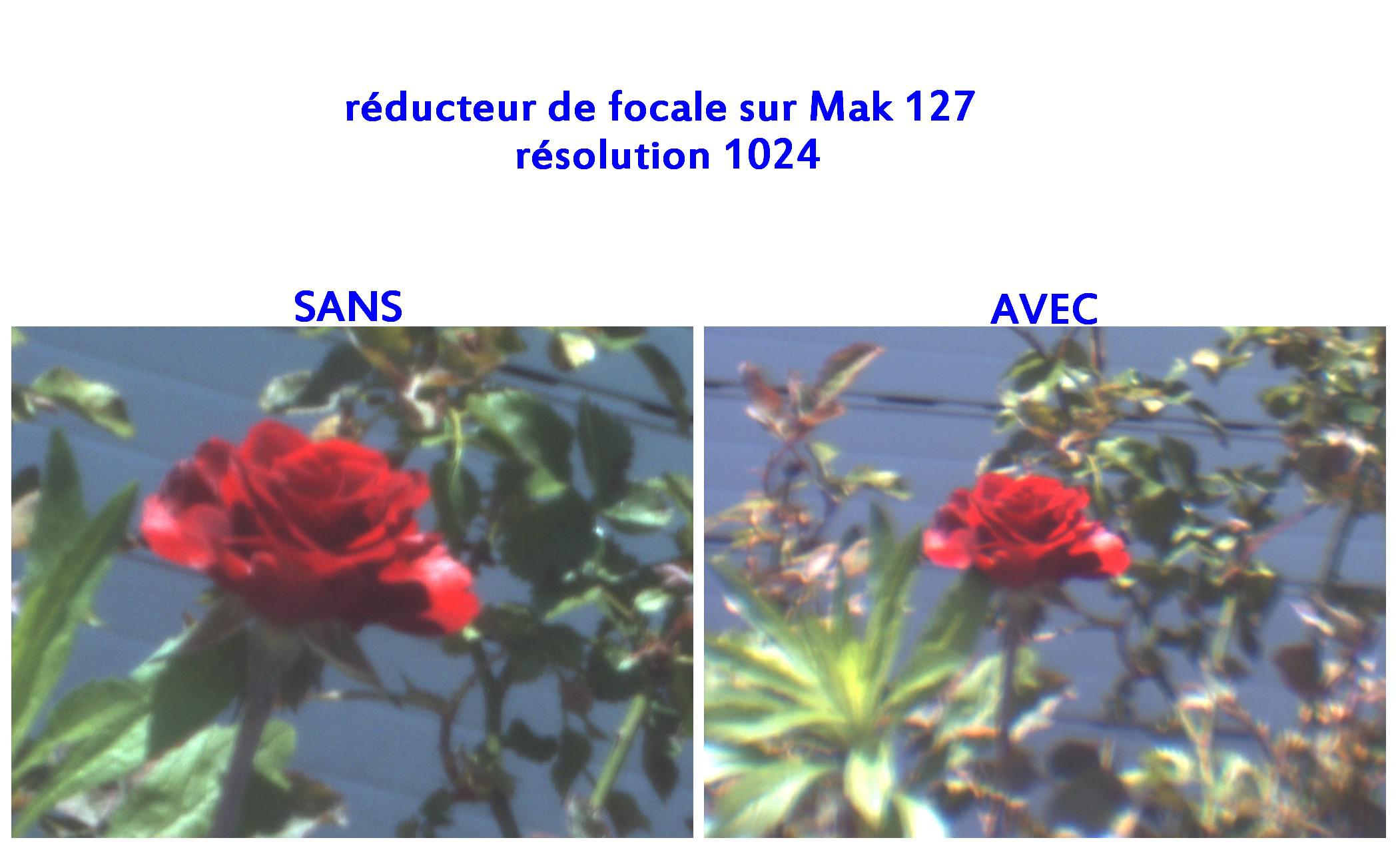

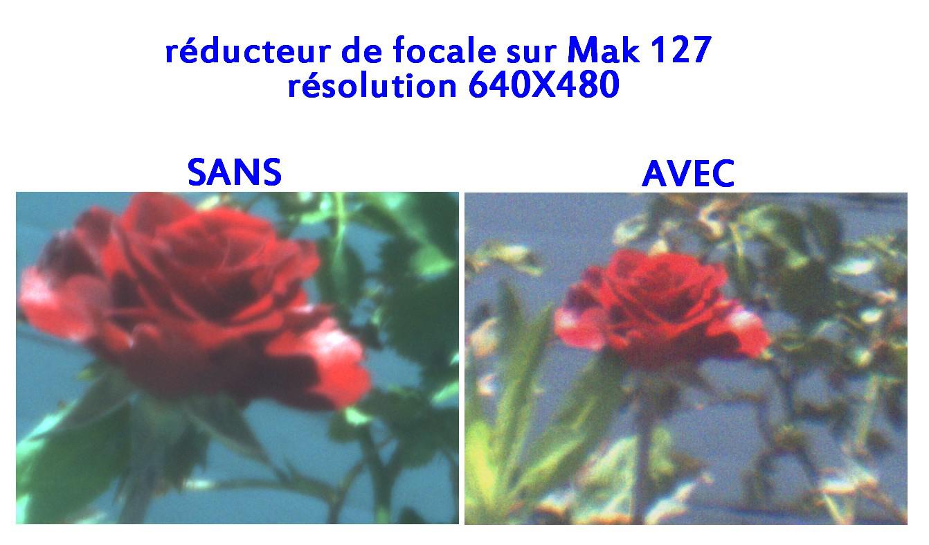

Alors voici un modeste essais réalisé à l'aide d'une lentille récupéré sur un chercheur d'une lunette Bluesky de chez Carr .. ouf.
Elle possède un coté concave et un coté convexe. De par sa forme on pourrait presque parler de ménisque convergent.
l'essais a été réalisé sur une rose dans deux résolutions photo différentes (en 640 et en 1024). La fleur était situé à environ 100 mètres
Matériel mis en oeuvre :
- Un Mak 127/1500
- Une caméra Neximage 5
- le réducteur "maison"
les clichés ont été pris avec la fonction "snap shot" de la caméra (une seule image)
21339-1370781741.jpg"]21339-1370781741.jpg[/url]
21339-1370781676.jpg"]21339-1370781676.jpg[/url]
Pendant mes essais je me suis même aperçu sur l'écran de l'ordi qu'il y avait une coccinelle qui était en train de crapahuter sur la plante ... à 100 mètres de là !
Malgré une luminosité accrue, on constate une fameuse dégradation avec le "réducteur". :o
