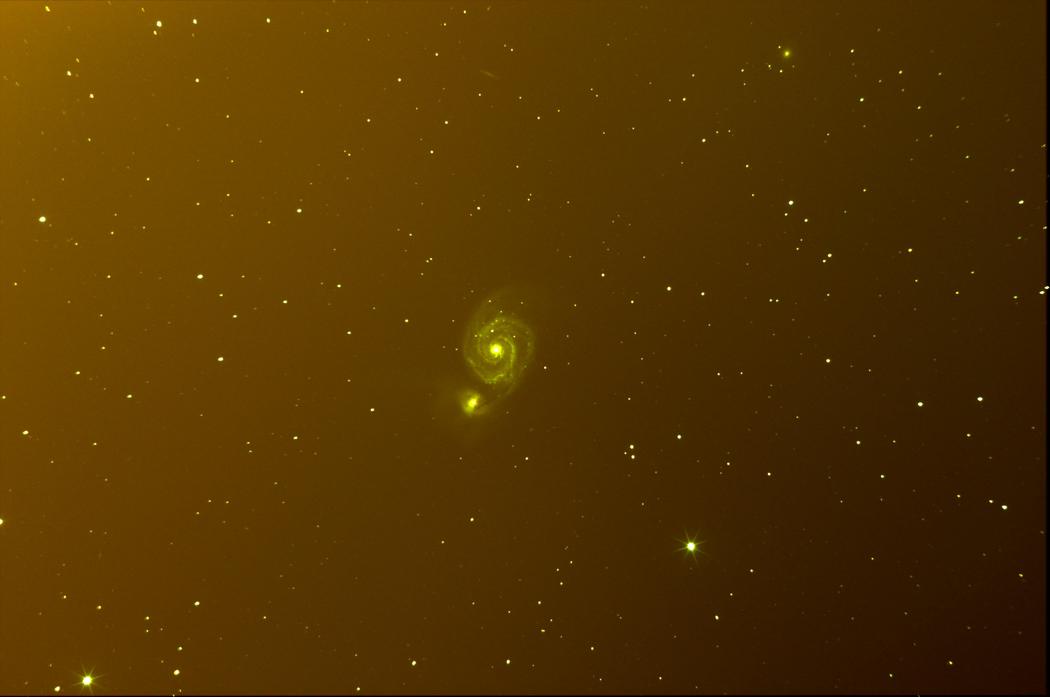

En registrant avec l'option appariement global quadratique, iris peut empiler différentes focales et différentes tailles d'images en pixels.
Un petit aperçu sans aucun post-traitement:

Cela dit, j'ai de mon coté traité le résultat des 3 fit que j'ai trouvé et ça me parait évident que la galaxie gagne en détails et en "magnitude".(???)
Concrètement les extensions faibles ressortent mieux que lorsque qu'on traite les fichiers un à uns. Les 3 brutes se trouvent dans le fil "partage de fichiers prétraités" et je ne me suis pas permis de mettre les liens de brutes.

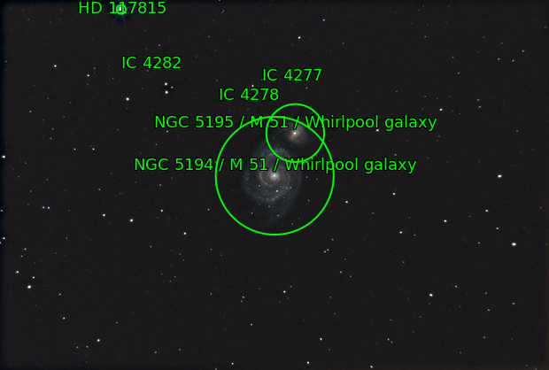

J'ai essayé de mixer deux images de taille différente (en pixel)
Celle de fredibou (nikon 3100 4644x3084 pixels) et la mienne (canon 1000D 3906x2602 pixels) et ça marche avec la fonction de registration appariement global quadratique!!
Cool!
Le champ résultant du set up de fredibou est presque le même que le mien (NIKON 3100 sur 200/1000 et CANON 1000D sur 200/794)
Par contre, si tout les champs ne sont pas bien plat, ça se voit... Fred n'a pas de correcteur de coma et moi si. Ca reste correct au centre d'où l'intérêt de centrer l'objet...
Cool!

Voilà déjà mon traitement issu des 3 masters dispo à ce jour : ceux de benjamindenantes, Fredibou et le mien...
Registration et empilement avec Iris (appariement global en mode quadratique).
Puis post traitement avec Photoshop (Recadrage, niveaux, retrait de gradient, petit twist sur la saturation en rouge, légère déconvolution puis réduction du bruit de couleur dans le fond du ciel)
Clairement, l'absence de correcteur de coma est regrettable (sur mon master et celui de Fredibou) mais l'effet boule à facettes avec les aigrettes est plutôt marrant :)
