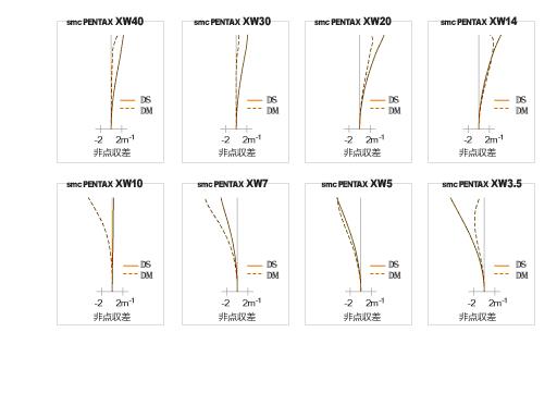

j'essaie dès que possible. le XW14 a un tout petit peu moins de courbure que le 20. (ci joint les courbes)

j'ai comparé le XW20 et le XW14 sur le MN190 pour la courbure. Elle est très légèrement inferieure avec le 14 que le 20.
Avec le 14 c'est très correct jusqu'au 4/5 du champ  avec le 20 c'est plutôt les 3/4. le dernier 1/10 du champ n'est pas bon sans refocalisation. La refocalisaton est un peu moindre que ce que je disais : 1/4 de tour de la molette x10 avec le 14 et 1/3 avec le 20 pour une étoile en bord de champ complètement par rapport à une autre au centre.
Après j'ai regardé la lune qui prend une bonne partie du champ, c'est très piqué dans les 2.
Puis je suis passé au XW3.5 et comme le MN190 en avait encore sous le pied, XW3.5 plus powermate x2 et franchement c'était encore très bon à x576 la vallée de Schröter  magnifique ! étonnant ce tube.
