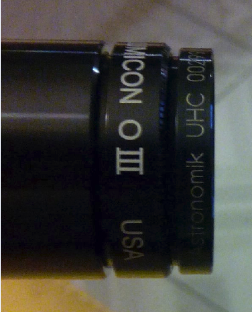

Pour en revenir au sujet initial pour info j'ai ça :
C'est à dire un Lumicon OIII et un Astronomik UHC, et bien perso, j'aime beaucoup l'UHC d'astronomik, je ne connais pas l'UHC Lumicon.
Jee trouve qu'il est très bien, il ne dédouble pas les étoiles, ne les teints pas en bleu ou violet, et il est très doux et très agréable en visuel. Contrairement au Lumicon OIII qui est beaucoup plus séléctif et change beaucoup l'image... On aime ou on aime pas, et aussi ça dépend des objets que tu regardes (ex : sur les dentelles vaut mieux un OIII ). L'OIII assombrit plus en augmentant la contraste et éteignant les étoiles, ce qui donne que l'objet est plus brillant dans un font du ciel beaucoup plus noir. Avec pratiquement plus aucunes étoiles.
Mais là n'est pas le sujet, si tu doutes à propros des UHC Astronomik, je te dis fonce ! Ils sont top de chez top, c'est une marque de référence pour les UHC. Mais je répète que j'ai pas testé l'UHC lumicon, juste l'uhc TS. C'est un filtre très agréable sans être "intrusif". On pourrait croire qu'on regarde sans filtre, alors qu'en fait il améliore l'image sur les nébuleuses.
Paraît aussi que par exemple un UHC Astronomik et bien complémentaire du Lumicon OIII si l'envie dans le futur te prend d'acheter un OIII : l'un montre ce que l'autre ne montre par forcément et vice et versa.
PS : Sinon sur la photo c'est un barlow télévue X3 et elle est très bien également :be:.
Question qui me trotte dans la tête : et il se passe quoi si on cumule un UHC + OIII comme sur la photo ? Un filtre encore plus sélectif ? Laisse passer 99.99 % des raies OIII et rien d'autres ?
