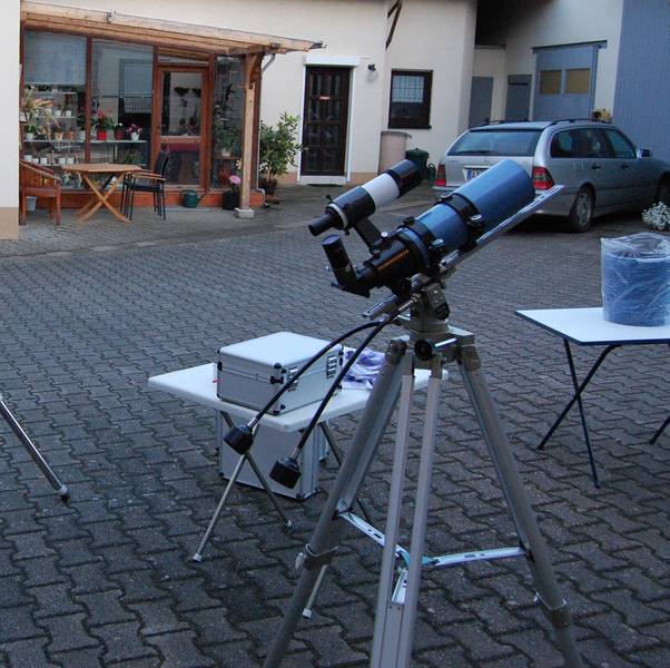

Après avoir débuté en astronomie avec un télescope premier prix (un Mizar 60/700), je m'y suis remis récemment avec l'achat d'un Mizar 80/400 GoTo. Avec mes cartes (j'utilise Stellarium) et mes petites mains, j'ai réussi à faire quelques observations, de Saturne notamment, qui à elles seules justifient à mes yeux l'investissement, mais j'ai vraiment du mal à maîtriser mon télescope, surtout la calibration / l'alignement du GoTo. J'ai donc quelques questions pour vous, en espérant que vous saurez me répondre !
Mon télescope :
http://www.natureetdecouvertes.com/optique/telescopes-globes-terrestres/astronomie/lunette-80-400-goto-mizar-53138270
1. Montage, démontage, transport : j'apprécie beaucoup de prendre le temps de monter et démonter mon télescope à chaque utilisation, mais je le transporte encore dans le carton dans lequel je l'ai acheté, et j'ai peur que le matériel ne s'abîme avec le temps et les déplacements. Existe-t-il des moyens de transport un peu mieux pour les télescopes ? Je pense notamment à des mallettes pour l'objectif et les oculaires, mais je ne sais pas s'il en existe des génériques ?
2. Placement du télescope : j'ai énormément de mal à aligner mon télescope. Déjà, lors de la première étape qui consiste à mettre le télescope à l'horizontale et au nord, j'ai l'impression d'être un peu approximatif. Le nord, ça va plus ou moins, mais le niveau à bulles indique toujours mon télescope comme légèrement penché sur le côté ... Est-ce que c'est gênant, ou ça reste une imprécision suffisamment faible pour être corrigée lors de l'alignement ? C'est peut-être mon niveau à bulles qui est de mauvaise qualité, aussi ...
3. Paramétrage du télescope : Lors de l'allumage de la raquette du télescope, il m'est demandé d'entrer mes coordonnées, la date et l'heure. Pour les deux premiers ça va, mais pour l'heure, je ne sais pas si je dois entrer l'heure de chez moi, l'heure GMT ? Sachant qu'il me demande ensuite si je suis en Daylight Saving Time ou non, donc je ne sais pas trop quoi mettre ?
4. Alignement du télescope : les quelques fois ou j'ai essayé d'aligner mon télescope (je me suis souvent résolu à l'utiliser manuellement), il n'était pas très précis sur le ciblage de l'étoile-étalon. C'est sûrement dû à mes soucis exposés précédemment, mais du coup je n'arrive pas à l'aligner correctement, parce que je suis incapable de retrouver l'étoile dans mon oculaire. J'utilise le plus faible que j'ai, le Super Plössl 26mm, mais il grossit déjà trop pour que j'arrive à me repérer par rapport au ciel à l'oeil nu et retrouver l'étoile-étalon. Est-ce qu'il existe des oculaires à très faible grossissement (voire pas du tout ?) qui pourraient servir de simples viseurs, au final ? Idéalement il me faudrait même un pointeur pour viser précisément mais je ne sais pas ce qui se fait en la matière ?
5. Utilisation du télescope : Une fois que je maîtriserai tout ça je serai déjà bien content, mais j'aimerais savoir ce que je vais pouvoir faire avec mon télescope. Dans la base de données du GoTo il y a une tonne de trucs, mais je me doute que je ne peux pas tout observer. Selon ses caractéristiques, est-il mieux pour observer des planètes ? Des galaxies, des nébuleuses ? La Lune ? J'aimerais voir plus d'infos sur ce que je peux faire avec cet instrument-là, et s'il y a des oculaires supplémentaires que je devrais acheter afin d'améliorer mes observations (je voudrais bien quelque chose avec un grossissement plus fort que le Super Plössl 9.7mm + Barlow 2x, mais est-ce que je vais perdre en qualité?).
Enfin voilà, comme vous aurez pu le constater je n'y connais absolument rien. Merci d'avance de votre aide :)

1/pour le transport va a auchan tu as des valises a 8e
2/utilises une boussole et aide toi d'un oculaire reticulé
3/sur youtube tape synscan et tu trouveras des videos comment le configurer meme si c'est pas toutafé la meme chose
4/utilise un chercheur et calibre ton goto avec un 25mm
5/avec un 80/400 et un bon ciel tu verras jupi, saturne, avec de la chance si pas trop de turbulence et de pollution tu verras mars et venus. Par contre en ciel profond tu peux tout voir les messiers enfin presque tous. Il faut du temps, apprendre a localiser, a affiner sa vision nocturne etc etc....

Tu aurais un lien pour me montrer à quoi ça ressemble ? C'est une valise en mousse pleine et c'est à moi de découper des trous dedans ? Ou il y a des formats standards pour y mettre objectifs et oculaires ?

Est-ce qu'un oculaire réticulé de qualité suffirait à régler mes soucis d'alignement ? J'ai vu celui-ci qui a l'air bien, mais un peu cher pour commencer peut-être ?
http://www.astronome.fr/produit-oculaires-reticules-oculaire-reticule-pl%f6ssl-orion-125mm-1568.html
Sinon je suppose qu'il va me falloir un modèle de chercheur capable de se fixer à mon télescope, je vais me renseigner ! Mais j'ai l'impression qu'un oculaire réticulé est plus ce dont j'ai besoin pour bien m'aligner sur mes étoiles-cibles.

Donc c'est un télescope plutôt adapté à l'observation du ciel profond que des planètes, à priori ?

Pour la valise ca ressemble a ca:
Le prix varie de 8 à 25€ en tout cas dans les auchans prés de chez moi.
Pour un oculaire reticulé, utilise celui-ci ca ira largement: http://www.amazon.fr/Oculaire-R%C3%A9ticul%C3%A9-Plossl-%C3%89clair%C3%A9-T%C3%A9lescope/dp/B00I4RHUTU à 37€ tu peux pas trouver mieux
Il me semble que ce genre de chercheur peut se coller sur le telescope: http://www.amazon.com/Telrad-Finder-Sight/dp/B0000ALKAN ou alors utilise un laser vert que tu auras fixé avec de grosses elastiques en prenant soin d'étre trés bien aligné pour au moins chercher ta cible, en faisant attention a tes yeux et de l'utiliser de facon sporadique, vraiment trés sporadique, l'utilisation d'un laser est reglementé et c'est dangeureux pour les yeux.
Ton 80/400 est un telescope de base a grand champ (fd5) il sert de lunette guide en astrophotographie et sa lentille est achromique donc tu ne verras pas les couleurs, oui reserver pour l'observation basique du ciel profond et jupiter et la lune bien sur, mais si tu affines ta vue et ton cerveau tu verras bien des choses crois moi.
D'aprés le descriptif constructeur ton telescope dispose d'une boussole intégrée, donc si tu en a une ou en achete une ça sera juste pour confirmer son bon fonctionnement ou affiner ta mise en station. Bon courage
-Pour ce qui est de l'oculaire réticulé Seben,je témoigne qu'il fait le travail pour le prix payé.
Pour le Telrad sur amazon.com chez adorama camera:l'as-tu acheté et touché sans avoir à payer préalablement les frais de douane et de dossier?:)
Avec 400 de focale, pas besoin de chercheur ni d'oculaire réticulé.
Cependant un oculaire longue focale grand champ? Là c'est un investissement intéressant!
Cela transforme le 80/400 en chercheur, donc l'étoile recherchée sera dans le champ de l'oculaire. (ou alors on a complètement foiré la position de départ et/ou le paramétrage du goto).
Et pour centrer cette étoile - qui est facilement reconnaissable car la plus brillante dans la zone visée - nul besoin de la précision d'un réticule. Au pif ça va très bien; et en défocalisant franchement l'étoile brillante, c'est encore plus facile de l'ajuster bien au milieu.
Puis, c'est chouette du grand champ sous un bon ciel!
Pour le paramétrage, en principe la notice est assez explicite, mais là je ne sais pas.
Perso je mets tout en heure universelle, daylight no et pour time-zone, zéro (c'est suivant ta longitude).
Attention aux formats de la rentrée date et heure.
Pour finir, un foirage de goto est souvent causé par une alimentation trop faible.

Bien sur, pas besoin de chercheur pour ce genre de scope. Si le constructeur n'a rien prévu, c'est bien que c'est inutile.. ;)
Les étoiles repères proposées par le logiciel pour la procédure d'alignement sont en principe des étoiles brillantes isolées. Il ne devrait pas être bien compliquer de les centrer dans le champ de ton oculaire de 26mm qui ne grossit que 15x.. C'est normal que la première étoile d'alignement soit un peu éloignée de la position du tube optique. Tu verras que la correction à faire est déjà moins importante pour la deuxième.
Le placement de départ de la monture n'est pas le plus important. C'est mieux, bien sur, d'avoir une monture calée à peu près de niveau au départ, mais c'est surtout le centrage précis des deux étoiles repères au moment de la procédure d'initialisation qui va te permettre d'obtenir un pointage correct ensuite..
Pour l'entrée de l'heure, il faut au préalable régler (une fois pour toutes, ce paramètre reste mémorisé ensuite) le fuseau horaire sur GMT+1. Active ensuite l'option daylight saving (heure d'été) que tu devras penser à désactiver au prochain passage à l'heure d'hiver, dans quelques mois.. Tu saisis ensuite simplement l'heure de ta montre..
Une fois que tout est en route, si tu ne sais pas où et quoi observer, il te suffit de lancer un programme de visites guidées qui doit certainement se trouver dans le logiciel de ta raquette de commande.
Tu verras bien alors ce que tu peux (ou pas) observer avec ce scope.. :)
Mais bon, tout ce que je viens d'écrire figure en principe dans la notice..

Oui.. Normalement, le chercheur d'un scope disposant d'un goto ne sert que deux fois en tout début de séance: Pour centrer les deux étoiles d'alignement..

Si j'ai bien compris, pas nécessairement besoin d'oculaire réticulé, tant que je n'ai pas l'intention d'utiliser mon télescope en manuel. Je vais déjà retenter en m'assurant que le paramétrage et le placement du télescope sont bons, ça devrait m'aider à réussir l'alignement !
Tu aurais des liens vers des oculaires en particulier ? Voir du ciel peu zoomé mais de bonne qualité, ca peut être sympa aussi, surtout si ça remplit à moitié le rôle de chercheur si j'en ai besoin !
Oui j'ai remarqué que ca bouffe pas mal ... J'essaye d'enlever les piles entre chaque utilisation mais bon.

A pas trop cher, il y a ceci:
http://www.explorescientific.fr/fr/Oculaires/Maxvision-68-Oculaire-24mm.html
C'est le maximum en champ que tu puisses obtenir avec le coulant de ton instrument (et ce sans trop éclaircir le fond du ciel).
Pour grossir plus, en principe tu as ce qui faut: le 9,7mm et la barlow qui donnent 82x.
En théorie, il y a moyen de pousser plus, mais en pratique tu es limité par le chromatisme (qui devrait déjà être visible à 82x sur la lune ou les planètes).
Peut-être qu'avec un oculaire de meilleure qualité tu aurais moins de chromatisme. Aucune idée! Il y a des petites achros bien corrigées, d'autres où ce n'est pas la peine d'essayer.
Idéalement, faudrait tester avec les oculaires des autres, dans un club ou lors d'une rencontre.
Tu verras alors si les dépenses te sembleraient justifiées.
Et de toute façon, faut passer par la case départ d'abord: parvenir à bien exploiter le goto et commencer à apprendre à "observer" et non "regarder".
