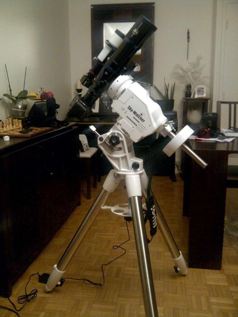

Bon j'ai reçu la monture hier de chez Pierro-Astro !
Pas encore d'essai sur le ciel, et vu le temps prévu ce we ça risque d'être un peu reporté... :confused:
Dans la mesure où je n'ai pas encore choisi le tube qui formera le setup complet, voici le setup qui sera celui de cet été (la monture est légèrement surdimensionnée pour la 66/400, mais ça me permettra de bien la prendre en main pendant quelques mois) :
La première impression est que la robustesse est au rendez-vous... mouvements ultra doux, ergonomie agréable, c'est stable, moteurs silcencieux... Tout ça est à vérifier sur le ciel bien sûr.
PA fournit avec la monture un rapport technique avec mesure de l'EP.
Je suis assez satisfait de celle mesurée pour ma monture, qui est à +/- 5".
La courbe est douce, pas de hautes fréquences, la correction par autoguidage devrait être efficace et autoriser des temps de pose assez longs.
Encore une fois, il faudra vérifier ça sur le terrain !

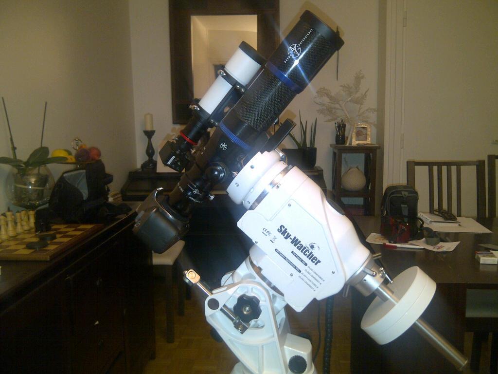

Bon ce n'est peut-être pas le sujet principal mais quelqu'un peut m'expliquer comment les résultats d'un contrôle que le client a payé ne pourraient pas être exploités de plein droit par ce client s'il en a envie ?
Peut-être un problème de protocole de test un peu léger qui peut faire craindre des poursuites au testeur en cas de valeurs non approuvées par Synta ?
Pardon je viens de vérifier sur le site de PA qu'il propose ça gratuitement... Mea culpa.
Modifié par teddelyon
Salut JB et félicitation pour la monture je la trouve de plus en plus belle celle là :rolleyes:
....la monture est légèrement surdimensionnée pour la 66/400....
Et encore toi tu as mis une lulu de guidage donc ça "fourni" un peu l'ensemble, car moi juste la zenith star sur l'eq6 ça fait vraiment bizarre :D
Tiens d'ailleurs petite question pratique, je vois que tu as mis un contrepoids de la monture et donc je suppose que tu as réussi à faire l'équilibrage??
Car en ce qui me concerne même avec l'atik + la RAF les 5kg sont beaucoup trop et ce même collé tout en haut :confused:
As tu une idée du poids de la lulu de guidage svp?
Car franchement je me fais un peu ch*** avec les poids de chez décath, d'ailleurs faut que je rajoute 500gr car c'est limite avec 1,5kg.
Cordialement
Vincent.

Salut Vincent,
Au total sur le setup (sans les câbles), je dois être à peu près à 3,2 kg.
Au niveau équilibrage, c'était un peu approximatif mais ça allait.
Je vais refaire un essai ce soir, mais en effet l'équilibrage dans cette configuration serait plus facile avec un poids plus léger... L'AZ est fournie avec deux contrepoids de 5kg chacun...
L'équilibrage serait plus simple avec un contrepoids de 2/3kg, mais je n'en ai pas trouvé pour l'AZ qui a un tube de contrepoids plus large que les versions précédentes (2,5cm).
Sinon j'ai toujours moyen de conserver la charge la plus lourde coté Est :) Ou coller la platine Losmandy plutôt que la Vixen, histoire de gagner 200 grammes :)
Comment fais tu pour faire tenir un poids décathtlon sur ta barre ? :?:
Vincent, petite précision complémentaire après mes essais sur le terrain : le contrepoids de 5kg, même remonté, était encore trop lourd pour équilibrer l'ensemble une fois l'APN et la CCD de guidage en place.
J'ai donc remonté la barre de contrepoids au maximum dans la monture et laissé dépassé juste ce qui était nécessaire pour mettre le contrepoids en haut... et ça marche parfaitement ! :)
Je ne suis pas sur que ce soit particulièrement recommandé de ne pas sortir au maximum la barre de contrepoids, mais une fois bien serré rien n'a bougé et j'ai pu autoguider à +/- 0.25 pixels avec l'autoguidage pendant plusieurs heures sans problème (sans même avoir activé le PEC).
