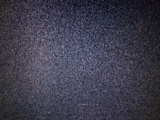

Hier soir, j'ai effectué ma premiere soirée astrophotographie. J'ai donc installé tout le materiel, et j'ai commencé les prises de vues. Et la, quelle surprise de voir les clichés ! Alors que je m'apprêtais a voir des étoiles bien définie, je finis avec une espèce de bouillie de pixels mélangés.
J'utilise une camera Atik 16IC que j'ai dirigé avec la version d'essai de prism. J'ai essaye de prendre plusieurs photos, avec différents temps de pose, different focus, different endroits du ciel, et toujours le meme résultat infâme... J'ai essaye de reinstaller les drivers pour voir si le problème ne venait pas de la, mais ca ne change rien.
Je fais donc appel a vous aujourd'hui, pour savoir si le problème et d'ordre materiel, ou si c'est tout simplement moi qui ne fait pas les choses correctement.

A-t elle toujours fait ça ?
Place la caméra devant une source lumineuse et fais des essai en laissant passer la lumière avec une main et dis nous s'il se passe quelque chose.
C'est la premiere fois que je l'utilise, donc je ne peux pas te dire si elle le faisait avant. En la mettant devant une source lumineuse, il y a plus de pixel blanc que la photo montrée précédemment. Plus je met ma main devant, plus l'image devient sombre jusqu'a ce que l'objectif soit complètement bloqué. Dans ce cas, l'image ressemble a celle postée.
Je me permet de up le topic. Malgré mes recherches je ne trouve aucun cas similaire au mien. Je n'ai aucune idée d'ou peut venir ce phénomène.
Salut as tu essayé avec artemiscapture, le soft livré avec en principe??
Et as tu essayé en plein jour??
Ce qui est bizarre c'est que ça ressemble à dark d'après le pdf de la cam ??!!
