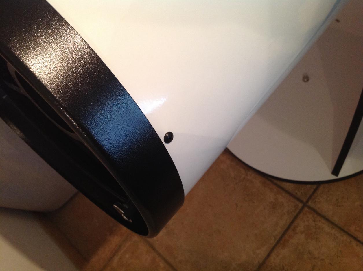

J ai trouver :) j ai tout de même quelque petit soucis au niveau du miroir .. Déjà sur la notice il ni a aucune aide pour son placement . Une fois placer dans le tube au niveaux du vissage il y a une vis qui ne veut pas ce mettre,car sont emplacement et légèrement décaler,je l ai tourner dans tout les sens il ni a rien a faire donc il y a une vis qui n'ai pas visser,j'espère que ça va tenir :) la deuxième choses et au niveau de la protection du miroir pour le tenir caler il y a des cache avec des vis mais il ne sont pas serrer à fond,j'ai pas oser les serrer car je ne sais pas si il faut ou pas le faire donc j'ai fait sans ,tout tiens mais du coup j'espère ne pas avoir fait de bêtises. J'avoue que je dois certainement m'expliquer très très mal lol
Photo? Si tu parles "d'une vis" on ne sera jamais ce que tu veux dire...
Plus conctrètement, souvent en joignant deux pièces (par exemple la cellule du miroir et le tube) il faut insérer toutes les vis en laissant la possibilité au deux pièces d'avoir u peu de jeu, et seulement alors toutes les visser à fond. Sinon, on risque en effet de fixer les deux pièces dans une position où la dernière vis ne rentre pas.

Je parle seulement du miroir à assemblée au tube pour la vis qui ne rentre pas l alignement n ai pas bon le trou ne tombe pas en face du vis .. Mon autre souci et l'intérieur même du miroir il y a le cache pour tenir le miroir au socle mais il ne sont pas serrer à fond ça le tien bien mais il y a du jeux .
IL FAUT ABSOLUMENT DU JEU entre le miroir et la cellule (qui n'est pas un 'socle').
Si tu pinces le miroir, astigmatisme et images affreuses garanties!
Si c'est en effet la liaison cellule du miroir/tube, voir message ci-dessus. Ne jamais serrer les vis à fond avant de toutes les avoir insérées. Également faire attention de ne pas écraser le tube (s'il est elliptique ça ne s'aligne pas bien non plus).

Voilà en espérant que cela a marcher pour la photo . Toutes les vis sont bien en face du trou sauf une qui et impossible de visser correctement le trou et pas mal décaler . Je ne penser pas avoir a installer le miroir moi même . J ai du mal comprendre du coup pour le réglage je suis un peux perdu on m'avais dit que le réglage serait bon ( réglage usine ) on ma tout de même expliquer comment centrer correctement avec les vis en bas et le collimateur que j ai acheter .. On ma aussi expliquer un autre réglage à effectuer que j ai complètement oublier bien sur :( le ciel et couvert mais j ai quand même voulu le sortir pour régler le collimateur mais quand je regarde dedans l oculaire je vois a l'envers :confused: je suis pas effrayer va falloir que je me fasse la main mais je suis déçu de moi même .. Je m'énerve trop vite alors que je suis censée prendre du plaisir :( sur la photos cé une vis qui ma pas poser de problème l autre ce trouve en bas cela fessait flou pour la photo ... Je viens de voir qu'il et tout à fait normal de voir a l'envers le métier rentre lol désoler pour mon inculture

Comme je disais, il faut mettre toutes les vis sauf une mais ne pas les visser à fond de façon à encore pouvoir tourner la cellule pour aligner le trou de la dernière vis.
Autre chose: il y a un emplacement dans la cellule (un encoche) pour la suture du tube. Si on tourne la cellule autrement, la suture ne se met pas dans cet emplacement et le tube se déforme.

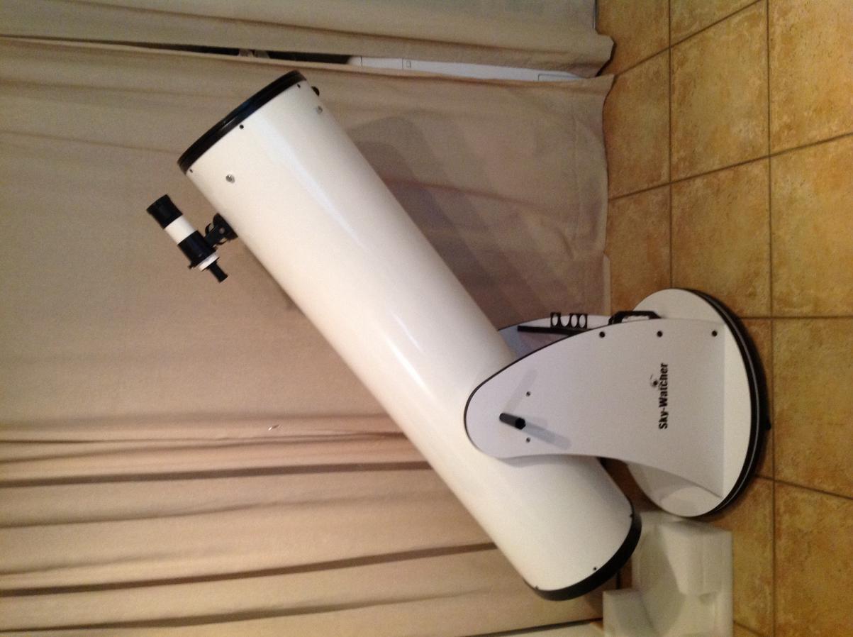

Première soirée dehors avec le dobson .. Je pensais avoir bien suivi les instructions de montage mis à par les deux trois problème citer ci dessus. Ciel bien dégager je sort le telescope une bonne demi heure avant observation je me fait un petit planning,mars en premier lieu :) je le pointe avec le viseur le cherche dans l oculaire (un oculaire que j'ai eu avec le telescope un super 25mm,j'ai acheter un hyperion 10mm mais je voulais le garder pour plus tard)et la j'ai l'impression de voir le fond du miroir qui pointe dans le ciel :( je joue avec la moulinette pour essayer de voir plus clair,j ai l'impression d'être sur une étoile qui brille vachement fort,mais cela reste vraiment vraiment petit. Amateur que je suis je pense être dans le bon,et je mais la faute sur l oculaire . Je veux quand même garder le meilleur pour la fin donc je laisse mon hyperion de coter et insére le deuxième oculaire qui et avec le telescope,un super 10mm,et la pareil.j'ai honte de le dire mais j'ai même était incapable d'insérer mon hyperion dans le téléscope .. Donc énorme déception soirée foutue et moral à zéro .. Je suis certainement aller trop vite en ne connaissant pas assez de chose .. Je baisse pas les bras loin de la au contraire ça me pousse à vouloir encore et encore continuer. Mais la je suis vraiment dans la merde lol .. Je sais pas si j'ai mal régler le miroir pourtant le point noir du fond et bien dans le cercle .. Pour l hyperion pareil j ai changer les socles et même sans le socle rien a faire .. Pourtant quand je l'ai acheter le vendeur ma bien montrer comment faire avec et si ça fessait flou sans,mais la j'ai tout oublier .. J ai essayer de contacter un club astro qui et pas trop loin de chez moi il n'existe plus,je suis à 3h30 de route du magasin à qui je l'ai acheter,j ai acheter des livres,je regarde sur internet mais y'a rien a faire j enrage vraiment (ciel magnifique) voilà pour une fois je vous demande rien fallait que j'en parle c'est tout :) euh non plutôt :( je vais même pas pouvoir me venger de loye
Si ça se trouve, tout est en place comme il faut: avec l'oculaire de 25, Mars à 60x, ça reste pratiquement un point brillant. Faut grossir plus pour mieux se rendre compte du disque planétaire.
Mars n'est pas la cible la plus facile: à ta place, j'essaierais Saturne, voire la lune.
Pour s'assurer que les miroirs sont grossièrement en place, pointe de jour (attention, pas le soleil) un clocher, une éolienne, un mât électrique éloignés et observe ce que ça donne: si l'image est potable, c'est bon pour un 2e essai la nuit: les réglages fins, laisse cela pour plus tard.
Tu peux aussi poster des photos bien prises dans l'axe du téléscope pour qu'on voit l'entrée tu tube avec l'arraignée et le secondaire de face, ainsi que des photos prises parfaitement dans l'axe du porte-oculaire (une feuille blanche placée sur la paroi interne du tube derrière le secondaire permet de voir mieux ce qui s'y passe)

Re et déjà merci a vous . J'envoie une paires de photos diverses j'ai essayer de faire au mieux :) pour l hyperion je pense avoir fait une bêtise en enlevant deux joints ,visible sur la photo,et bien sur je ne me rappelle plus du tout comment il était exactement,j'ai essayer de voir sur internet mais je ne trouve pas:confused: voici donc les photos,j'ai essayer de faire mon possible starac pour suivre t'ai instruction pas sur que cela te convienne :) sixela pour le dévissage je ne le savais même pas merci beaucoup ..
