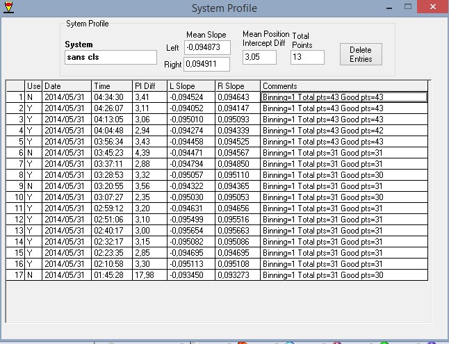

Alors, je branche tout et lorsque je clic sur "FOCUS", le logiciel commence à faire bouger le robofocus à la position de MAP et ne trouve pas d'étoile.
Je fais une acquisition de 5s et je me rends compte que la MAP est dans les chou :o
Impossible donc de faire la mise au point.....j'ai remballer !
Des avis concernant ce problème ?
