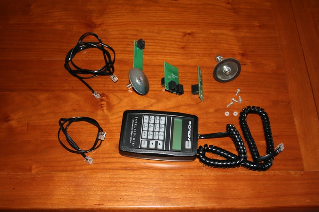

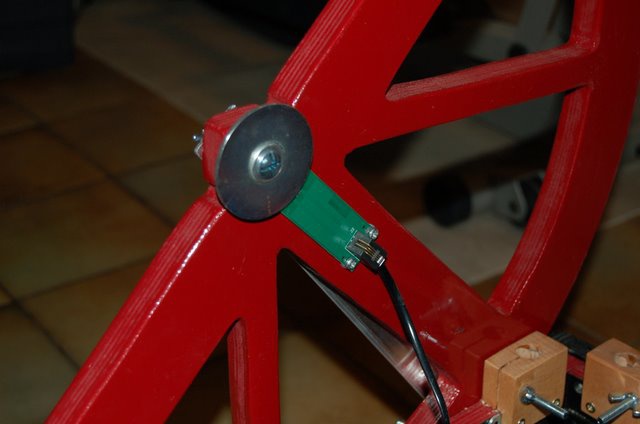

Oui, il peut s'acheter en kit complet, voici un exemple de montage sur dob maison.
URL=http://www.hostingpics.net/viewer.php?id=51332365461243417688.jpg]51332365461243417688.jpg[/url]
J'utilise régulièrement l'intelliscope, c'est très facile et très précis.
Malheureusement, les petits malins de Orion ne vendent plus "l'Upgrade Kit" avec tous les encodeurs (qui sont désormais sur les télescopes pour les kits encore disponibles: si tu as un StarBlast 6 sans Intelliscope, de nos jours, il vient avec les encodeurs).
Sinon, oui, ça s'adaptait sur les EQ5 et autres montures équatoriales. Orion vendait ça pour leur version de l'EQ5, la "SkyView Pro".
Je sens que les gens avec un StarBlast 6 récent qui se tapent de l'upgrade Intelliscope pourraient recevoir des demandes...
C' est un C8 à fourche que j' ai . Est-ce que ça ne pourrait pas se rapprocher du système introuvable Astro master de Celestron ?
Oui, mais difficile à dire si monter les encodeurs serait facile. Ca peut jouer, mais il faut encore trouver un kit -avec- les encodeurs. Le "hic" c'est que Orion s'est vite rendu compte que le kit original Intelliscope avec les encodeurs se vendait un peu trop bien pour n'être utilisé que sur des produits Orion...et ils ont ajusté le tir.
