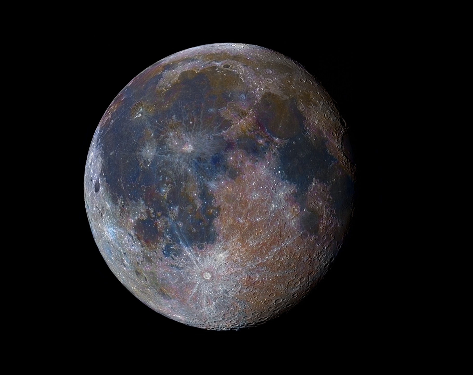

Il y a 2 semaines, pour cause de Lune, pas de CP donc j'ai décroché... la Lune! :p
C'est ma première mosa lunaire, c'est vraiment pas mon domaine et j'ai rencontré des soucis, peut-être pouvez-vous m'aider:
  1. Après l'empilement dans AS!2 je me retrouve avec un fichier TIF recadré pour certains AVI. Il manque un bout en bord de Lune, à droite près du terminateur. Il est pourtant visible sur tout le film... :confused:
    Une brute extraite avec VirtualDub, elle semble normale.
    Le TIF sorti de AS!2, sauvé en JPEG; il y a un bord noir à gauche et le reste est coupé.
  2. Les images possèdent un quadrillage très visible à certains grossissements (débayerisation?), seulement sur la couche verte.
  3. Sur les images, après ondelettes dans R6 il y a de fines lignes (±2pixels) qui découpent la photo comme un puzzle. J'ai dû les flouter dans PS.
  4. La couleur était zarbi, avec des taches roses et vertes fluo sur fond monochrome. :confused:
QHY5L-IIc (couleur) et T150/750. MAP au Bahtinov. La couleur a été reprise d'un image précédente à l'APN.
6 AVI de 2000 frames (1280x960px), 30fps. 800 images retenues par film.
Collage dans PS. Cliquez pour la 'full':
Modifié par OrionRider

Bon, très honnêtement le résultat n'est pas top, tu peux faire largement mieux avec ton matos, et probablement avec tes fichiers.
1. Pour le bout qui manque, vérifie que tu es bien en "expand" et non "crop", il suffit que sur une frame le terminateur s'éloigne du champ pour qu'il soit évincé du résultat final. Comme c'est sombre il est également possible qu'il ne puisse pas mettre de point d'accroche, essaies en manuel pour être sûr.
2. Jamais essayé la débayerisation de vidéo, mais on dirait un soucis de choix de type de matrice, du genre RGGB ou autre.
3. Essaies la déconvolution par Van Cittert sous Iris, ça fonctionne particulièrement bien en lunaire. Valère serait ravi de te renseigner sur le sujet en plus, enfin j'imagine :be:
4. C'est peut être lié à ton problème de debayerisation...
Améliore nous tout ça et ça devrait dépoter :)

pas de réponses pour tes questions
AS2 fait un peu ce qu'il veut avec les recadrages
à la limite, pour ce morceau, utilises R6

Pour ceux que ça intéresse, dans AS!2 pour éviter qu'il fasse un 'crop' il faut aller dans ==> "Image Stabilization" et cocher le mode 'Surface' au lieu de 'Planet'.
Là, on clique sur 'Analyse' et il fait un premier tour après quoi on peut placer les 'Alignment points'.
Pour l'image quadrillée, ça part tout seul quand on fait les ondelettes dans R6, à condition d'appliquer un flou en même temps qu'on bouge les curseurs.
Merci les amis! :)
Franchement, pour le prix (150€ livré), ma petite QHY5L-IIc est épatante. Je l'avais achetée pour l'autoguidage mais elle fait bien plus! :wub:
Au risque de passer pour le casse-couille de service j'ai toujours cette impression d'image empâtée qui me gêne, je suis sur que tu peux accentuer plus finement. Parce sans ce soucis ça fait un super image.

Salut OrionRider,
dans AS2, il faut effectivement cocher surface et choisir une zone pour l'ancre qui va surtout servir pour déterminer la qualité des images (zone d'analyse).
Pour ne pas avoir les bords dégueux, il vaut mieux choisir de cropper l'image.
Avec registax 6, j'avais aussi des bandes de qq pixels qui n'étaient pas traités quand j'appliquais les ondelettes. C'est un bug qui est résolu en appliquant le dernier patch de R6.
Pour faire la mosaique, j'utilise le freeware de microsoft Ice Panorama Maker. Ca marche du tonnerre et il n'y a pas plus simple pour l'utilisation.

Donc oui c'est bien la matrice de Bayer qui se dessine, ce qui est très curieux. Le plus étrange c'est que si je débayerise à nouveau, le motif s'en va par endroit, comme s'il y avait un masque de fusion dessiné au pinceau par dessus. Faut vraiment que tu creuses au niveau d'AS!2, il y a clairement un loup à ce niveau, comme si tu debayerisais pas au bon moment dans le traitement. Sans une image brute de fonderie impeccable tu ne peux pas accentuer correctement. J'arrive à un résultat sympa mais en divisant la résolution par deux, du coup les pixels de la matrice se rassemble quatre par quatre comme du bin2.
C'est bien ça, merci beaucoup! :beer:
La fonction automatique de AS!2 ne marche pas, il faut forcer 'Bayer RGGB'.
