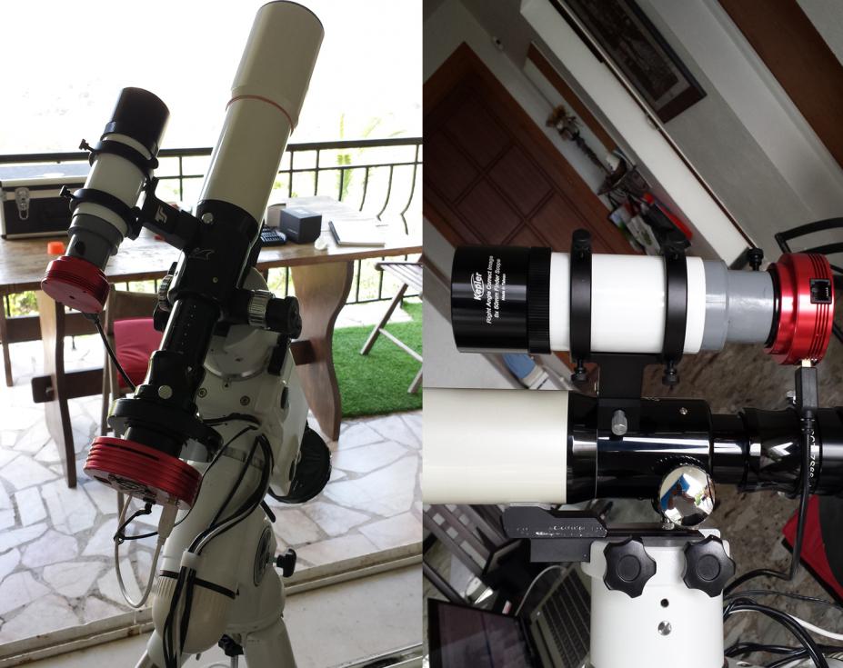

Bonjour à tous j'aurais une petite question a vous posez les copains.
Comment ajouter un chercheur sur ce type de lunette?
Ce serait pour faire de l'autoguidage :)
Merci
Cordialement
Vincent
ah et puis tant que j'y suis est il possible de virer le sabot pour y mettre une queue d'aronde à la place???
En fait je crains ne pas avoir assez de longueur pour équilibrer l'ensemble (lulu, atik+RAF) sur la monture :confused:
Ou alors c'est pas la peine :?:
Il y a des vis de fixation sur le crayford.
N'importe quel embase fera l'affaire.
Oui tu peux enlever le sabots, tu auras plus d'amplitude dans l'équilibrage avec des colliers.
Pour la fixation de l'embase chercheur, grizli21 t'as donné la réponse (attention à la longueur des vis, j'ai du coupé les miennes pour que ça ne vienne pas frotter sur le tube du crayford).
Pour ce qui est du sabot, je n'ai pas la même lulu mais une 80ED de chez TS avec un sabot qui doit ressembler au tien.
Sous ce sabot il y a 2 emplacements pour des vis, j'ai donc simplement vissé une mini queue d'aronde de chez TS : http://www.teleskop-express.de/shop/product_info.php/info/p237_TS-Dovetail-Mounting-Bar-Vixen-Style---buttonhole-and-1-4--Screw.html
je leur avait demandé les vis qu'il fallait avec la queue d'aronde car, sur ma lulu du moins, c'est du pas américain (il faut une clé allen au standard US aussi pour bien serrer lesdites vis).
Ca permet de pouvoir équilibrer correctement le tout avec un RC en 2" + barlow + oculaire.

Perso pour les deux vis sur le PO dont parle Grizli, j'ai jamais fait gaffe si on
pouvait mettre un chercheur. Par contre j'ai souvenir qu'elles sont assez
séparées (fixer juste l'embase avec une vis ça doit pas être top pour monter
un chercheur et une caméra qui ne doivent en aucun cas bouger). A voir
aussi pour le type de socle chercheur, le PO est quand meme très petit et
la courbure du métal n'ira pas à tous les socles (type vixen comme celui à
10 euro qu'on trouve un peu partout...)
Pour la queue d'arronde, elle deux trous format kodak en dessous. en visuel
elle fait l'affaire et pas besoin de la remplacer (attention sinon tu vas frotter
à l'anneau qui permet la rotation du PO). Le mieux est peut être d'utiliser une
queue d'arronde longue avec une fente centrale tout le long, fixer deux vis
kodak à traver la fente et comme ça tu peu la faire dépasser sous le PO sans
que ça touche. C'est le plus simple que j'imagine pour l'équilibrage...

perso ,je cible les doubles et je me régale grâce au piqué qu'elle a ,pour le pointage on prend facilement la main , je l'ai pousser dans le planétaire (saturne ) le résultat ma bien plus aussi . Pour la queue d arronde ,j ai dut modifier le vis ,car trop long ,l équilibrage est facilement gérable je trouve ,pour le pointeur je suis rester sur le point rouge (même si des fois je m' en passe ) .

Bonjour Quercus,
Juste pour savoir si tu as réussi à tout monter sur ta lunette (chercheur et queue d'aronde) ?
JB
Salut jb,
Je n'ai pas encore acheté de chercheur car j'attend de voir si deja le montage avec la queue d'aronde (celle qui a une fente pour vis kodak) sera suffisante pour pouvoir équilibrer mon montage avec l'atik.
Si c'est bon je ferai une simulation en fixant vite fait mon chercheur 8x50 à l'emplacement prévu car mine de rien ça risque de me faire pas mal de poids à cet endroit :(
Si ça ne marche pas alors il faudra que je pense aux anneaux ou alors à laisser tomber l'autoguidage sur cette lulu, ou alors peut être une double platine bref je ne sais pas encore :D

Superbe, ça de la gueule quand même !!!
Merci pour cette photo...
Merci :)
C'est vrai que ça fait un peu plus fourni avec le chercheur, du coup ça parait moins ridicule sur l'eq6 :D
