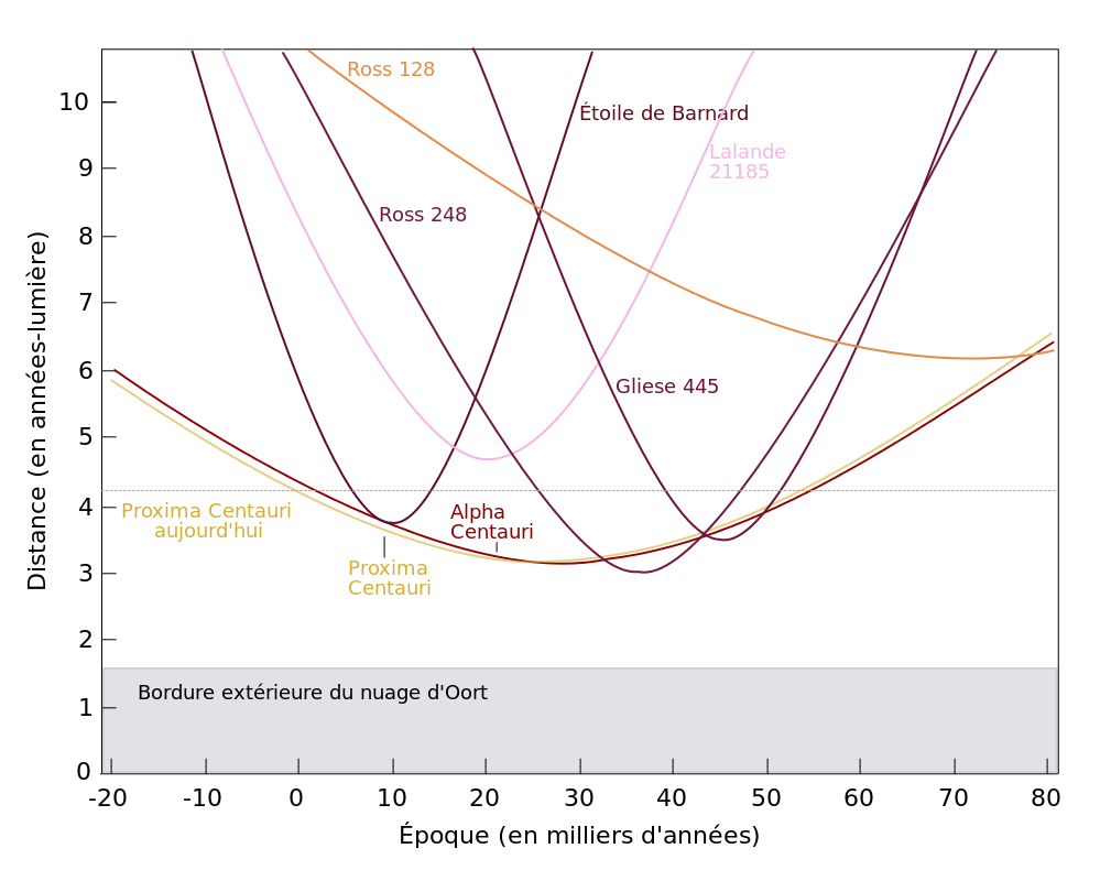

  Blackholes a dit :
La distance d'une étoile à la Terre est en principe plutôt fixe. non ?
Sur ce graphe, on voit bien que ce n'est pas du tout le cas :
Les étoiles se déplacent à des vitesses différentes autour de nous, ce qui les amènent à se rapprocher et s'éloigner.
Par contre, Fitz ne dit pas que cette étoile s'éloigne et se rapproche de nous tous les X années comme une comète.
Elle tourne autour du centre galactique dans le halo en un certain nombre d'années. Nous tournons autour du centre galactique dans les bras en un certain nombre d'années. Ces 2 nombres sont certainement bien différents.
Les plans galactiques de nos deux orbites se croisent et en ce moment nous sommes à proximité de ce croisement, d'où les 13 petites années-lumières qui nous séparent.
