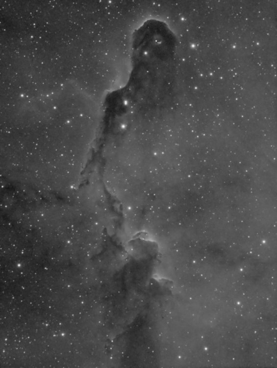

Cette nuit, 3 poses de 10mn avec la 383 en bin 2, filtre Ha, RCGSO8 et AZEQ6.
Avec ce temps de pose ridicule, il y a forcément du bruit (maquillé avec Pixinsight).
Ce n'est qu'un essai de mes filtres bande étroite pour les nébuleuses de cet été. :)
C'est pas mal du tout ! Reste plus qu'a refaire tout ça avec un temps de pose conséquent et en bin 1 comme les grand garçons, hein, dis, :be:
Très jolie trompe :)
c'est quel filtre? pas le 5 nm si?
non, en bande étroite, le bin 2 est indispensable
C'est un bon résultat avec seulement 30 mn :)
On "sent" qu'il y a du postraitement, mais l'image est trop petite pour bien apprécier, et il s'agit d'un essai. Un peu de déformation perceptible en bas à gauche, due à un un tilt ou une collim peut être.
Un avis :
Le Ha est "prioritaire" sur une cible comme celle ci, donc il sert de support aux autres couches, comme le RGB, et il est préférable de travailler en bin1 comme le suggére Tromat. Le Ha constitue l'image fond avec un max de résolution.
En revanche pour renforcer des luminances "classiques", comme M57 ou autres objets qui rayonnent bien sur tout le spectre, on peut considérer l'Ha comme du RGB et le passer en bin2. Dans ce cas c'est une couche "moins noble" qui vient simplement sur la luminance sans apporter la résolution.

Sur quoi t'es tombé de l'escabeau cette nuit ? :p
Nos spécialistes ont raison, la définition est meilleure en bin 1.
Dans mon cas de turbulence habituellement forte et d'échantillonnage inadapté, le bin 1 n'apporte que peu d'amélioration.
Mais ils oublient d'intégrer l'essentiel, c'est à dire le temps disponible pour les poses.
La même image avec 3 poses en bin 1 sera un peu plus définie mais avec une sensibilité 3 fois inférieure et donc un bruit 1,5 fois supérieur.
L'image en bin 2 sera nettement plus agréable à regarder.
On a déjà fait plusieurs essais comparatif qui indiquent la même chose.
Et puis chacun voit midi à sa porte.
Il y a un peu de tilt, c'est pour ça que j'ai fait cet essai vers 4 heures du mat limité par l'aube.

Bel essai au passage
