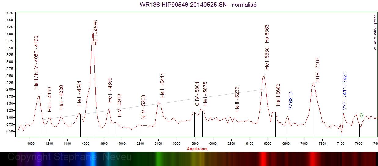

Bonjour à tous, ci joint un grand classique, spectre normalisé de WR136 fait avec :
SA 100
Newton 150 / 750
17,4 Ang / pixel
Caméra Orion SSDS
Dans la nuit du 25 au 26 Mai.
bfe070b8d0e294e7830bede362e6f552.1824x0_q100_watermark_watermark_opacity-30_watermark_position-4_watermark_text-Copyright%20Stephane%20%20Neveu.jpg
J'ai beaucoup de mal a identifier les éléments dans la partie IR..soit dans la littérature, soit avec Vspec.
Pour autant la partie dans le visible est assez bien cohérente avec ce que je puis voir par ailleurs.
Bref, y a t'il quelque information réellement exploitable passé les 8000 Ang ?
Que pourrait être ces lignes en émission vers 6800 A ?
Autour de 7411/ 7420 Ang ca ressemblerait à un profil P Cygni, mais là j'y crois pas du tout ..
(Et puis j'ai probablement aussi l'ordre 0 d'autres étoiles dans l'axe ...)
L'image a été faite à travers un voile nuageux certes significatif, cela n'arrange rien , mais pour autant je puis supposer avoir des raies en absorption (HO) ,mais pas en émission..(en tout cas pas sous un ciel dénué de PL).
Dernière question , Y a t'il moyen de calculer la vitesse d'expansion du vent stellaire Vr=Fwhm x C / λ sur ce spectre ? Sur quelle(s) raie(s) ?

Salut Stef, c'est un très beau spectre, l'image est très sympa aussi.
Plein de questions sur l'analyse, à voir dans la littérature et les collègues spectros. Je te ferais passer mon spectre quand je l'aurais traité.

Jean Phi, finalement un peu de littérature sur cette étoile et son spectre :
http://www.aanda.org/articles/aa/pdf/2006/39/aa5052-06.pdf
Page 76.
Basé sur des modélisations.
http://adsabs.harvard.edu/abs/1995A%26AS..113..459H
6ème page..
Ca colle plutôt bien , pour nos deux spectres normalisés..:banana:
Stef
Salut Stef, je m'étais référé aux mêmes papiers pour vérifier les identités des raies.
Tu as trouvé quelque chose pour tenter de mesurer la vitesse d’expansion ? Peut être prendre les différentes raies HeII et voir si les vitesses déduites concordent ?
Jean-Phi

Oui..
Tout simplement :
Le "Spectroscopic Atlas for Amateur Astronomers" page 33/34 de
Richard Walker
Exemple de
WR133
NGC 6888
HD 192163
The most intense line here is clearly the He II at
4686. The expansion velocity of the stellar wind can be estimated from the FWHM values
of the two intense He II emissions. If these figures are put in to the Doppler formula and the
results are finally corrected by the instrumental broadening [30], velocities of vr =˜
1800 km/s at Ang 4686 and vr= ˜ 1500 km/s at Ang 6560 are resulting. In the order of magnitude,
these figures agree quite well with literature values (vr < 2000 km/s).
Avec Page 109
Vr=(Fwhm/lambda) x C
Lambda = longueur d'onde de la raie
C = vitesse de la lumière
Le seul problème est celui de ma méthode...
Comment mesurer le fwhm ? Avec Rspec ou Vspec je n'arrive pas à obtenir des mesures qui soient cohérentes.. j'aimerai bien comprendre comment faire précisément par l'exemple..
Je pense qu'il faut travailler sur un profil normalisé..mais selon la pente que l'on donne à la base lors de la mesure du fhwm, les résultats varient énormément..
