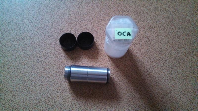

l'OCA est livré dans un solide emballage bulles et papier (la boite + étiquette phosphorescente est un ajout personnel)

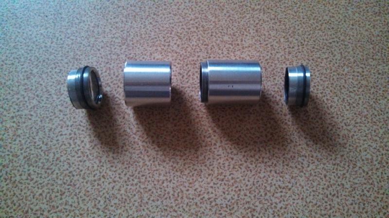

L'OCA Siebert Optic se compose de 4 pièces estampillées #1 #2 #3 #4 , un chevron (<) indique la direction d'orientation des optiques.
2 tubes allonges au filetage standard #1 et 2# de 35 et 31mm respectivement l'intérieur est anodisé en noir mate et présente un léger bafflage pour diminue les réflexions.
2 bonnettes composés de doublets achromatiques de 23mm (4 reflets)
#3 un doublet convergent de 105mm de focale présentant des reflets verts et violets
#4 un doublet divergent (focale estimée à -56mm)présentant des reflets bleus.
L'OCA1.25" accepte les filtres en 1.25" mais à l'envers!!!!

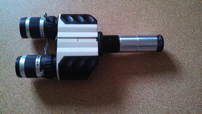

La première impression en terrestre sur une antenne située à 1800m: déjà toutes les configurations sont possibles avec XT12;)
<#4 #1 #2 #3+Bino = 1.25 x back focus 25mm grossissement 98x
<#4 #2 #3 #1+Bino = 2 x back focus 8mm grossissement 196x
<#4 #1+Bino = 3.5 x back focus 35mm grossissement 343x
Pour les 3 configurations je n'ai pas décelé de vignettage malgré une lentille de champ de 23mm qui peut sembler étroite.... ; les images sont nettes et bien contrastées je n'ai pas décelé non plus de courbure de champ .Les images ne présentent aucune aberration chromatique; seule la bordure du champ accuse un léger liseré jaune voir orangé.Si les yeux ne sont pas dans l'axe optique des oculaires parfois des ombres volantes peuvent apparaitre , selon la distance à la lentille d’œil ces ombres sont soit bleutés ou rougeâtres (défauts inhérents aux WA70).
L'amélioration la plus appréciable avec le GWK 2.6x les poussières sur le prisme ou les lentilles de champ n'apparaissent plus dans le champ de la binoculaire:p
Premiers essais vers le ciel: Lune pas de reflet gênant; le système optique supporte même la configuration suivante OCA3.5x et HR planetary 8mm soit un GR 656x un léger chromatisme se fait sentir mais la turbulence était bien plus gênante....
Planètes pas de remarque particulière le seing étaient médiocre et la turbu assez forte ces jour ci.....
J'attends avec impatience le temps de pointer quelques amas globulaires.
