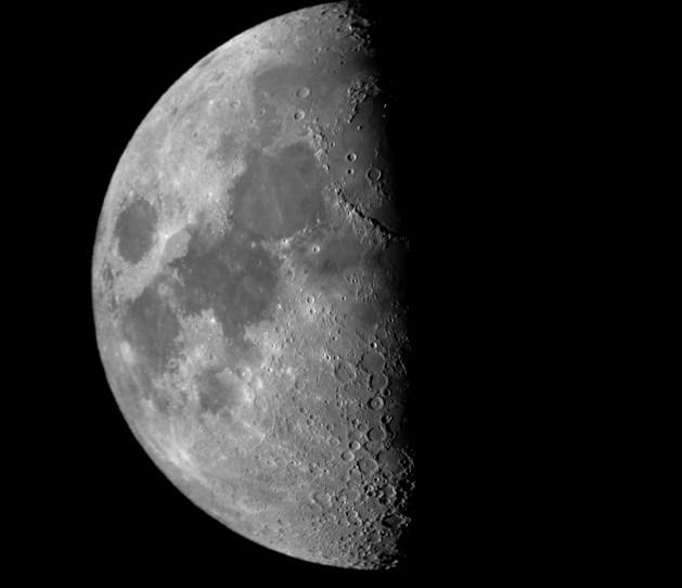

Quatre photos (parmi nombre d'autre raté!)du premier quartier d'hier .
Réalisé avec ma lunette 90/900 achro , oculaire 20 mm 70° seben :be: .
Appareil numérique compacte olympus (une petite bouse de base , juste bien pour aller au zoo).
pose unique .
mes preferés sont la deuxieme et la derniere.

Pour une première c'est vraiment pas mal du tout !!
Tu as utilisé un support spécial pour ton compact ou bien tu as fait ça simplement en tenant l'appareil à la main ?
Bon il est vrai que les hautes lumières sont un peu trop haute justement mais je présume que tu as fait tes captures alors qu'il faisait encore jour ce qui a réduit le contraste ...
Si ton appareil le permet, regarde ce qu'il te propose comme mesure de lumière (spot, centrale, multi zones ...) et éventuellement sélectionne une mesure multi-zone, ça va équilibrer le cliché entre les parties claires et sombres.
Sinon décale un peu plus sur les zones claires pour que l'appareil fasse une mesure plutot sur ces zones en question. l'avantage c'est que ton appareil va augmenter sa vitesse d'obturation ce qui évite souvent un flou de mouvement et ça permet de capturer une image très nette dans un trou de turbulence.
"Normalement" tu devrais obtenir ce type de cliché que j'ai fait avec mon Mak 127 derrière un oculaire de 25 mm et un compact Casio .
21339-1399699553.jpg"]21339-1399699553.jpg[/url]
;) c'est un bon début, gardes ça collector.
Je suppose que tu as fait ça en projection oculaire en tenant ton compact à la main? si c'est le cas il existe des support apn qui se fixent sur l'oculaire. J'ai débuté comme ça pour le lunaire aussi.
Bon ciel et bon courage pour tes prochains clichés.
Thierry

Oui les photos on été prise avec un ciel encore très clair . J'utilise un support fait maison .
Sur l'appareil je peux regler la sensibilité iso , la compensation d'exposition , l'ouverture en jouant sur le zoom , et un truc pour la luminosité (wb auto , ensoleillé , nuageux)
