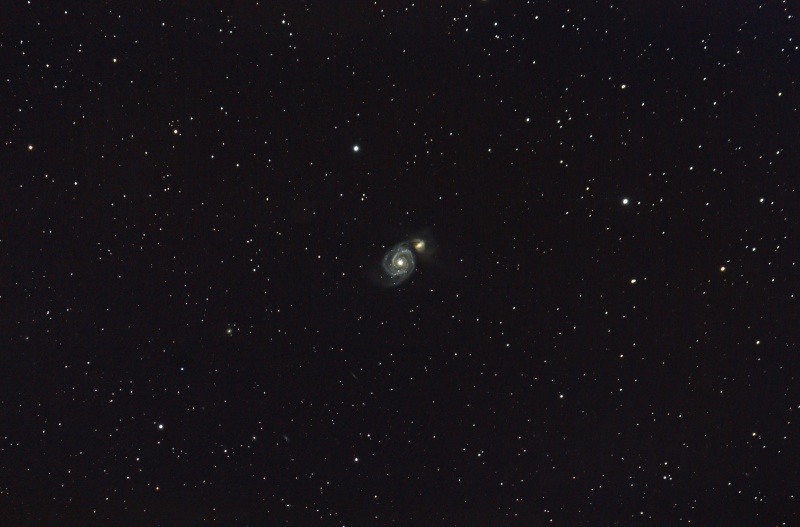

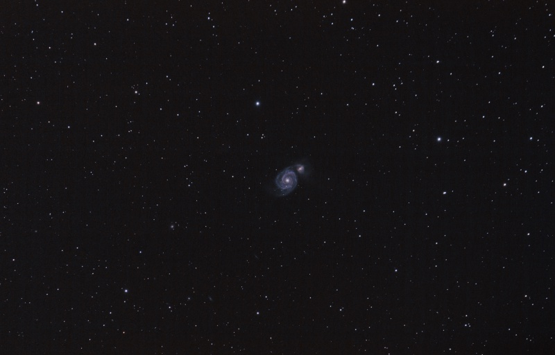

3h ça commence à compter et c'est un peu le max qu'on peut sortir d'une nuit dans le nord, un peu plus dans le sud. A moins d'avoir plusieurs nuits c'est pas évident de faire mieux, donc bravo! :)
Pour le traitement, peut-être un souci d'équilibrage des couleurs. Trop de bleu, pas assez d'étoiles et de zones jaunes/orangées.
Pour la trame, est-ce que tu as fait du 'dithering'?
Ah oui en effet c'est bleu ! ! J'étais un peu fatigué lol je vais essayer d'y remédier.
Sinon oui j'ai fais du dithering Orionrider.
Merci bien
Jerem
+1 avec Orion sur le bleu, mais l'image a du potentiel !
Tu as fait combien d'offsets et de darks?
Tu as plus de trame verticale ce qui pourrai venir d'un nombre insuffisant d'offsets.
Comme tu peux en faire chez toi tranquillement et que ça ne prend pas bcp de temps je te conseille d'en faire une soixantaine et comme ça tu as un master offset que tu pourras garder 1 an environ sauf si tu changes de config APN (défiltrage ou même boîter).
Cela dit j'ai le même soucis sur ma M101 avec une trame horizontale... Et pourtant j'ai fait 15 darks et 60 offsets...
Visiblement cela pourait venir du capteur de Canon 1100D... Alors pour le tien je ne sais pas. Essaie d'abord avec plus d'offsets et puis si cela ne suffit pas rajoute des darks :)
J'ai fait 25 dark. 11 flat et 54 offset mais ils datent un peu. Je vais les refaire. De plus pour le manque d'étoiles et de piquant j'ai utilisé le petit programme de satourne pour iris. Le darker1000d je sais pas si ça peu jouer dessus et me virer des choses utiles. Je vais refaire ça cet aprem tranquillement.
