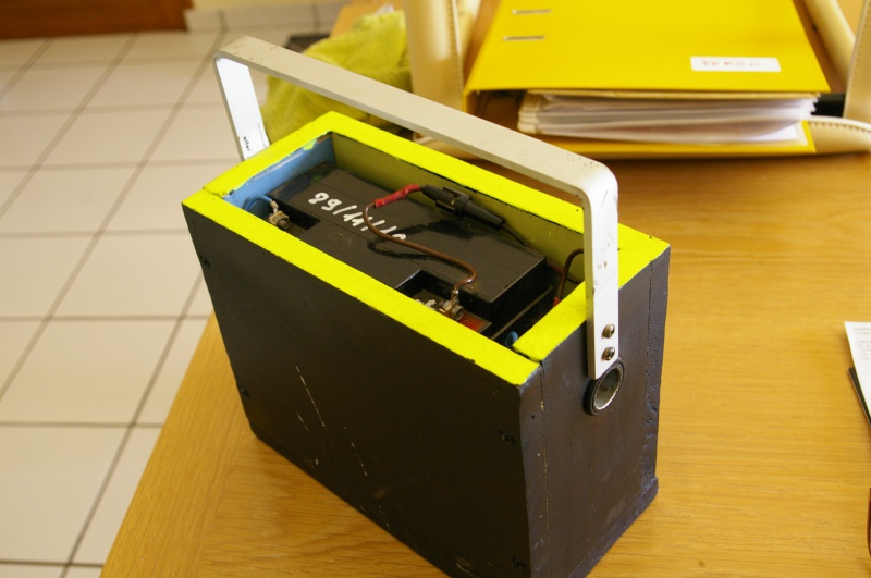

Mon booster maison, une batterie de tondeuse 12v 17ah, un peu de bois, un morceau d' alu plat pour la poignée, et une prise allume cigare récupérée dans une casse auto, un fusible, et ça le fait très bien
Probablement la meilleure soluce... puisque c'est aussi la mienne :rolleyes:
Bon, j'ai pas bricolé de jolie boite avec poignée alu, mais 17ah me semble être le meilleur rapport ampérage/poids pour un goto.
