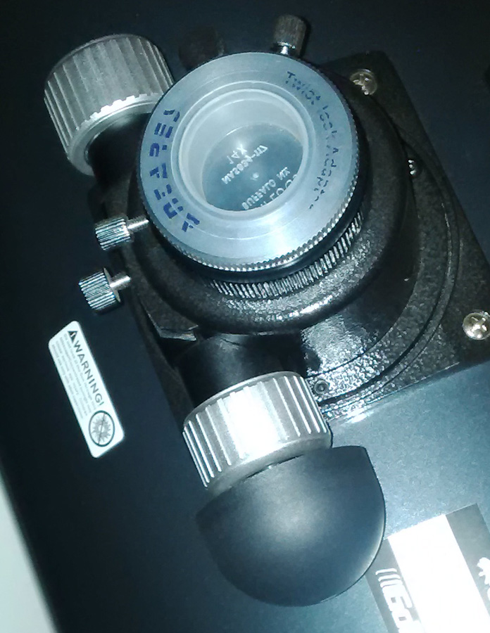

Juste un p'tit truc sur les PO que j'avais pas fait gaffe, mais qui compte pas mal : c'est la bague de serrage !
Celui de l'XT12 (j'ai failli écrire XT21 :be:), hé bien c'est juste une vis pour serrer, du coup ça peut abimer le coulant de l'oculaire ! Genre marque de la vis, rayures...
Or avec une bague de serrage, ça englobe tout l'oculaire et abime pas le coulant, et j'ai aussi l'impression que c'est "plus précis". (J'ai découvert ça avec l'ES et c'est je découvre à tel point le serrage du XT12 est vraiment foireux, sans parler du cheshire qui s'enfonce entièrement dans le PO du XT12...).

Regarde ma signature; tu y trouveras un Antarès Twist Lock Adapter
Décidément, ce PO est à changer d'urgence, je comprends mieux ! :o
Sur le GSO, le PO dispose de deux vis de serrage pour retenir un oculaire 2" ou le réducteur, mais ce dernier enserre les oculaires 1,25" dans un collier avec l'aide d'une seule vis.
Même système pour les Barlow Televue.
Outre le fait que le système du collier respecte l'intégrité de l'oculaire, il est également plus sûr et plus précis.
C'est clair que si j'avais su, j'aurais acheté un adaptateur à défaut de changer de PO !
Il a fallu que je change de scope pour me rendre compte que le système de serrage des XT chez Orion est foiré :be:.
Le système de la barlow Televue est un vrai bonheur ;). C'est la même chose sur l'ES d'ailleurs.

Le seul petit reproche que j'aurais à lui faire, c'est la molette 1:10 trop petite. Un 'bricolage' à la portée de n'importe quelle main gauche permet de gagner en précision ce que ce PO offre déjà en douceur ;)
Coût de l’opération : 0€
Une rondelle de caoutchouc qui s'interface entre la molette 1:10 et le capuchon légèrement granuleux d'une boite de cure-dents :be:
Une légère caresse permet d'affiner la MAP sans que la molette 1:1 ne bouge; chose impossible à faire avec la petite molette 1:10 d'origine.

Sur le mien,il n'y a pas de porte-oculaire 1:10. C'est pour cela le changement, pour pouvoir peaufiner la MAP.
Maintenant, je vais voir si c'est réellement un besoin.
