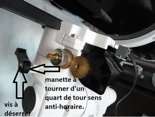

une photo pour montrer le montage :
<a href=993431P1040692.jpg' alt='993431P1040692.

Ca ressemble à un embrayage qui glisse ça... (c'est un soucis classique avec cette motorisation)
Serres à fond la molette argentée et moletée qu'on voit sur ta photo.
Si tu vois les engrenages tourner et que la vsf ne tourne pas, ça ne peut être que ça.
Si les engrenages ne tournent pas vérifies bien le serrage de l'engrenage sur l'axe du moteur. (les petites vis qui se serrent sur l'axe).
Si l'axe du moteur ne tourne pas alors là c'est retour SAV.

Il ne s'agit pas des problèmes que tu décris, car le moteur tourne quand la molette argentée est bien serrée, tout est entraîné normalement. La vis sans fin tourne également. en fait le fonctionnement du moteur est parfaitement normal...
J'ai pensé que cela pouvait venir d'un problème au niveau de l'axe DEC lui même, alors j'ai essayé avec les freins de l'axe desserrés, puis serrés normalement, puis serrés à fond, mais le problème persiste.
Une idée de ce qu'il faut faire ?

Tu dois faire parfaitement ton équilibrage en dec avec la barre de contrepoids parallèle au sol. Possible que le frein ne serre pas assez et que la roue dentée tourne sans entrainer l'axe. (glissement entre la roue et le patin de frein)
En position freinée, ta manette de frein arrive en butée ou pas? (contre le corps moulé de la monture)

Le problème vient peut être bien de là, car je viens de serrer à donf la vis de serrage de l'axe dec et le tube semble de nouveau être entraîné. Maintenant en plein jour ça reste difficile à voir, alors je testerai cette nuit sur une planète.
Mais pourquoi ça ne marche plus, je veux dire avant je ne serrais jamais à fond les axes (simplement parce que j'ai toujours eu peur que les vis de serrage m'explosent entre les doigts :D), et sa marchait très bien. Il faudrait peut être graisser les rouages.... (mon télescope à plus de 2 ans, déjà...)

Déjà, il faut faire un bon équilibrage.
Ensuite, entre la vis du frein et la roue dentée, il y a une rondelle en plastique qui a pu se contracter et rendre le serrage moins efficace.
Si tu veux ne plus être embêté avec ça, tu peux tourner la manette de frein d'un quart de tour. Avec un cruciforme, tu démontes la manette et tu la remonte à un quart de tour dans le sens inverse des aiguille d'une montre. Tu comprends le principe?

alors du nouveau, hier soir j'ai testé tout ça, et effectivement ça vient bien d'un problème au niveau de l'axe DEC, car dés que j'aide un peu le moteur, en appuyant légèrement sur le tube dans le sens d'entrainement du moteur, alors le tube est de nouveau entraîné.
Le problème est, qu'en position d'observation, la vis de serrage de l'axe DEC vient s'appuyer sur le moteur DEC, il est donc impossible de serrer l'axe à fond. Avant je connaissais ce problème mais je ne m'en était pas soucié car le moteur entrainait quand même l'axe malgré le fait qu'il n'était pas totalement serré, mais là ça ne semble plus être le cas...
En fait je ne vois pas ou tu veux en venir... :?::?:
Modifié par lordeur
Quand on démonte la manette noir, on voit un carré. Le but c'est de tourner la manette pour gagner et quart de tour de serrage. Ainsi, ta manette n'arrivera plus en butée une fois le frein serré.
