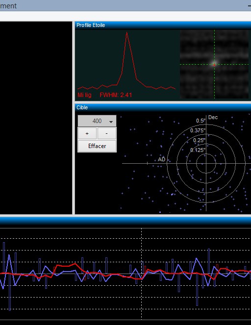

Suite à ma sortie de ce soir, j'ai fais un screenshoot lors de l'autoguidage qui me paraissait bien médiocre :
Tous les points se trouve sur le côté droit de la cible :?:
Une idée les zamis ?
Je pencherais pour une valeur trop faible de rattrapage en AD dans EQmod. Tu as une valeur Osc index : 0.7 trop faible en rouge.
Jérémy
je me sert aussi de PHD et j'ai jamais vu les truc a droite tu les a ou ?
pourtant ça a l'air assez plat non ?
Plat certes, mais le RA reste toujours en dessous. Tu vas donc avoir une bonne dérive au bout d'un moment.
La mise en station n'est pas optimale, tu peux par contre augmenter l'agressivité du RA à 100 et remonter l’hystérésis à 50 (valeur perso pour une g42) pour essayer de pallier au soucis (ou refaire la MES ;) )
@ jeremile :
Je vais essayer de remonter l'agressivité AD > à 75.
@ Rafa :
Tu parles de la cible et du graphe de la FWHM ? Il suffit d'aller dans l'onglet "affichage" et de choisir ce que l'on veut.
tout dépend de l'échelle utilisée :D

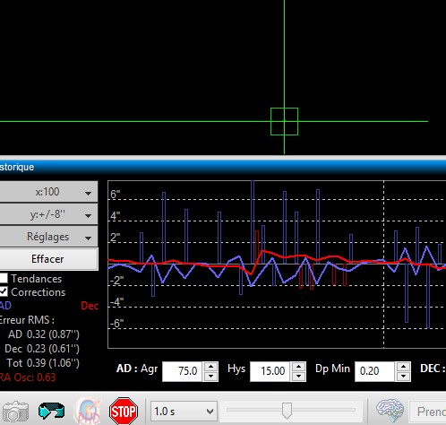

Bon, hier soir j'ai changé les réglages mais c'était pas top. Je suis revenu aux paramètres d'origines.
Voici un screenshoot :
QUESTION N°1: Pourquoi mon RA Ocs : 0.63 est-il rouge ?

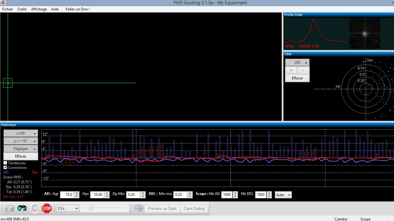

Voici la cible :
c'est pas fameux comme résultats :(
QUESTION N°3 :Peut-on expliqué cela par une mauvaise MES ?
J'ai bien peur, malgré une MES via EQAlign que la MES est bougé !
A combien es tu monté dans eqmod?
Voir aussi à diminuer l'agressivité en AD.
Si tu regardes ta courbe, il sur-corrige maintenant alors qu'avant il ne corrigait pas assez. Donc il faut affiner maintenant.
Pour info, moi je suis à 0.5 dans Eqmod et après dans PHD2 l'agressivité entre 70 et 30 suivant la turbu du jour.
Pour la MES, cela joue normalement que sur la courbe en DEC...., en général on ne corrige que dans un sens pour éviter le yoyo.

Pour continuer sur ma réflexion...
Je suis convaincu que ta MES est mauvaise.
Pour vérifier très facilement, il suffit de voir si l'étoile que tu vois sur ton écran dérive. Mets ton curseur de souris sur ton étoile, et attends 60s. Si ton étoile est à coté de ton curseur > MES mauvaise. Pour une bonne MES, l'étoile doit rester au moins 120s sur le curseur.
On voit quand même sur tes graphs une forte dérive, que ce soit en Ra ou en DEC, et il est clair que les corrections sont trop fortes (au vu des pics). Bref, assures toi que la MES est ok, oublies eqalign pour le moment :)
