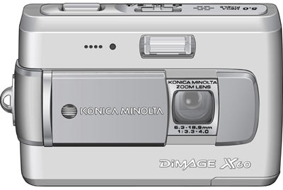

Eh oui cela fait depuis plusieurs mois que je cherche un adaptateur pour mon vénérable konica minolta X60 dont personne n'a jamais essayé d'adapter sur un télescope tellement il n'est vraiment pas pratique avec son oeil sur le côté et bien bien enfoncé dans l'apn!:mad:
allez on n'est jamais mieu servi que par soi même!;)
je fais le parie de me le construire à l'inspiration de cet ingénieux astram qui m'aura rendu un grand service d'inspiration
il mérite que je lui fasse un peu de pub ;) :

ben voilà je m'y met en 2 jours j'ai les mesures exactes qu'il faut en 2 jours je le construit:
voila ce que ca donne :
la suite et l'explication du montage dans la suite de mon site actuellement en vrai chantier et pas fini du tout! ;)
