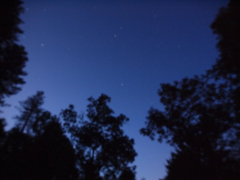

Pour revenir à mon problème initial, j'ai finalement réalisé un logiciel qui affiche une carte du ciel avec des étoiles étalées. Il y a encore quelques ajustements mais ça commence à tourner:
La même zone photographiée le week-end dernier en attendant la nuit :
On constate que les constellations faciles à reconnaître à l’œil nu (Petite Ourse au centre et Grande Ourse à droite) sont difficiles à identifier sur la photo mais bien simulées par le logiciel.
