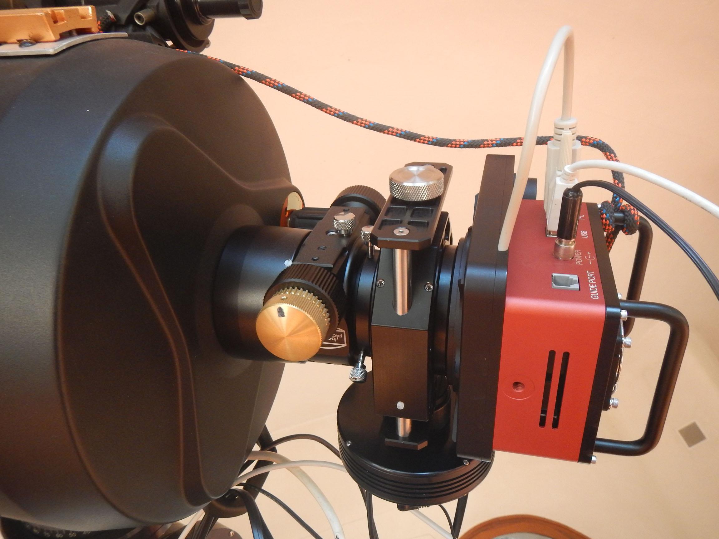

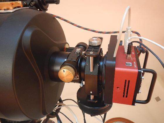

Et c'est pas cette conf qui peut fléchir entre le capteur principal et le capteur de guidage :
Pour conclure, je ne m'explique pas ce décalage entre les images, alors que le guidage n'est pas interrompu par le basculement.
