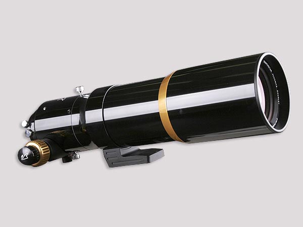

Elle est superbe dans sa robe noire laquée avec les liserés et boutons dorés. On la trouve aussi en rouge (édition anniversaire). Elle est identique à la Megrez 80 doublet fluorite vendue 50 EUR de plus au milieu des années 2000, seul le bafflage et la couleur extérieure changent. Son prix était d'environ 800 $ en 2005 aux USA. On la trouve d'occasion aux alentours de 350-500 EUR selon l'état et les accessoires fournis avec.
Sa focale est de 555 mm. La formule optique est signée de TMB. Le descriptif complet est ici :

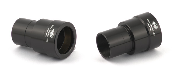

J'attends une rallonge 2" de 80 mm de chez Pierro Astro, c'est une rallonge sans ces p*** de gorges de sécurité qui font château branlant avec les bagues annulaires en cuivre. Il n'y a que chez les français (OU et PA) qu'on en trouve dans cette longueur... (marque Kepler). Chez TS et Astroshop, il n'y en a pas.
Là c'est bien :
Là c'est nul :

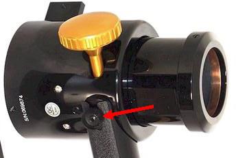

Comme indiqué le porte oculaire est le gros point faible de cette lunette. Une petite vis de réglage se trouve sous la molette :
- si on la desserre un peu, le porte oculaire bouge bien mais il n'est pas capable de supporter la charge
- si on la serre un peu, pas de problème pour tenir la charge mais les molettes patinent
Entre les deux, ça se joue au quart de poil de moustache de bigorneau et quand la température évolue, ça change à cause de la dilatation.
=> solution : régler la pression à chaque utilisation, une autre solution serait de dépolir la petite barre en inox entrainée par les molettes afin de la rendre rugueuse

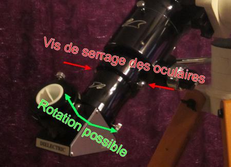

L'autre problème du PO vient de la façon dont les oculaires sont serrés. Le PO a une bague à l'intérieur qui n'est serrée que par 2 vis placées à 180°. Le petit jeu qui existe dans le PO laisse l'oculaire ou le tube de l'appareil photo bouger sur cet axe de rotation, même en serrant bien les vis. Si on n'en laisse qu'une seule, ce n'est pas mieux.

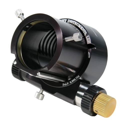

=> solution : percer un trou taraudé à 120° d'une des deux vis et déplacer une vis dans ce nouveau trou. Le contact se fera alors sur 3 points et l'oculaire ou le système d'acquisition ne bougera plus, comme on le retrouve sur les PO mieux conçus :
