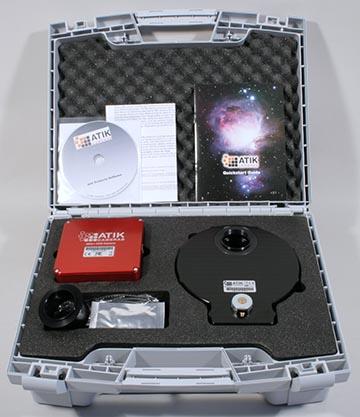

J'ai vu une belle offre avec l'atik sur TS avec roue à filtre et valise :
http://www.teleskop-express.de/shop/product_info.php/info/p5454_SET-Atik-CCD-Kamera-383L----Filterrad-fuer-36mm-Filter---Koffer.html

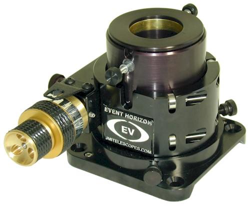

JMI Event Horizon 2"
http://www.teleskop-express.de/shop/product_info.php/info/p2794_JMI-Event-Horizon-2--Crayford-Newtonian-Telescope-Focuser.html

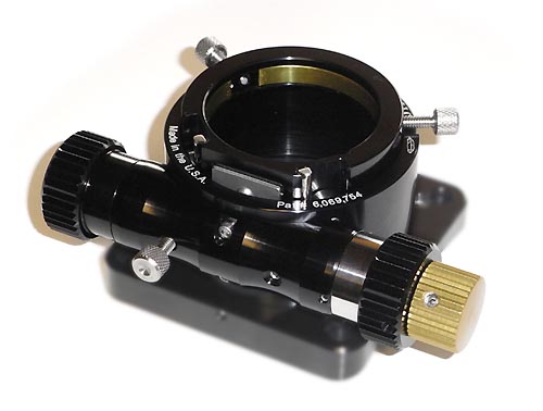

Starlight Feather Touch 2"
http://www.teleskop-express.de/shop/product_info.php/info/p5383_Starlight-Feather-Touch-2--Focuser---0-8--Draw-Tube-Travel---for-Newtonians.html

Si c'est le PO d'origine, il vaut mieux envisager de le changer. Il supporte difficilement les charges approchant 1kg, et là ça va dépasser un peu. Les moonlite sont très bien et pour une somme honnête. Mon pote qui a acheté la Moravian a changé le PO de son 200/800 carbone Kepler. Il a mis un 2.5" moonlite dessus et je crois qu'il a pas eu à faire de grosses modifications pour pouvoir l'installer.
Ne plus si tu pars sur le DO, tu peux revendre ta lulu de guidage pour ramener quelques sous (de quoi acheter des bagues mais c'est déjà ça), la caméra de guidage tu as déjà, et le correcteur 2" doit suffir pour le 8300. ça tu peux voir par la suite si tu as besoin de passer à 2,5" ou pas.
PS sur les PO : si tu veux un 2" : feather touch alors

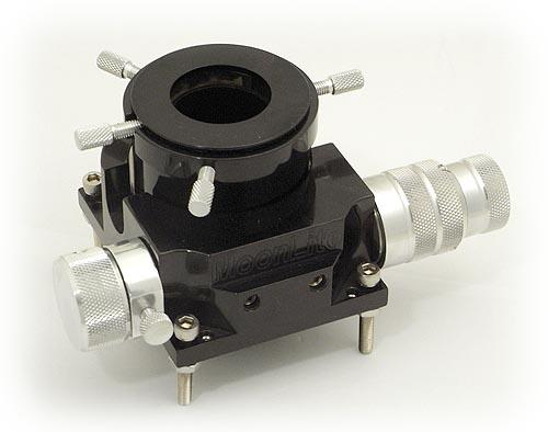

Et pour revenir au PO, je viens de voir les MoonLite :
c'est quoi le shift lock ?
http://www.teleskop-express.de/shop/product_info.php/info/p5368_Moonlite-2--Crayford-Newtonian-focuser---1-8---with-Shift-lock.html
C'est la petite molette qui se situe sur la gauche du PO Moonlite.
Elle te sert à bloquer ton PO, et faire en sorte que ta MAP soit fixe, et ne pas te retrouver avec ta CCD sur les pieds si tu images au zénith.
J'ai pris cette option pour mon dobson 400, car avec la bino + oculaires, j'ai pas envie de jouer de la molette tout le temps en visuel.

JMI /Moonlite /feather touch et dans la liste au niveau du moonlite, mais un peu en dessous parce que je le connais pas : baader steeltrack.
JMI ils ont eu du très bon, mais (en tout cas sur les gros PO) ils ont baissé de qualité.
Le moonlite très bon rapport qualité prix et le petit plus : pour le prix d'un FT 2" tout équipé, tu peux avoir un moonlite 2,5".
Le FT 2" : un peu cher mais super doux, supportera très bien une caméra comme l'atik, c'est vraiment tip top.

- atik 383L ( pack chez TS avec roue a filtre)
- FT2 comme nouveau PO (j'espère que ce n'est pas galère à monter ?)

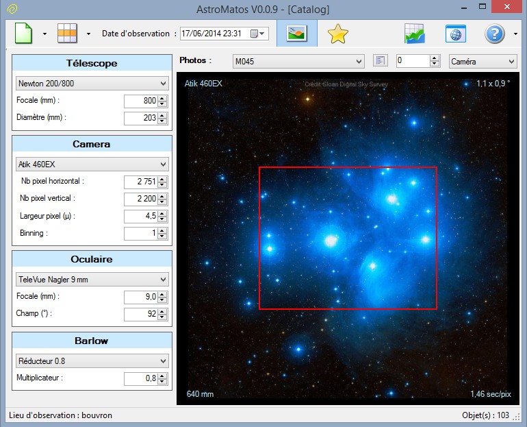

juste pour info concernant le champs couvert ;
Par la 383L :
S8ZQIGh.jpg[/img]
Par la 460EX :
et encore j'ai oublié d'enlever le réducteur.
