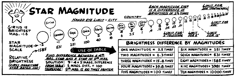

J'ai retrouvé un petit visuel qui résume bien les différences entre magnitudes:

Oui Fitz mais seulement dans le cas où l'on connait la distance de l'étoile pour comparer sa luminosité intrinsèque à celle du soleil, le visuel ci dessus parle de magnitude apparente (voir la notion de magnitude absolue).
