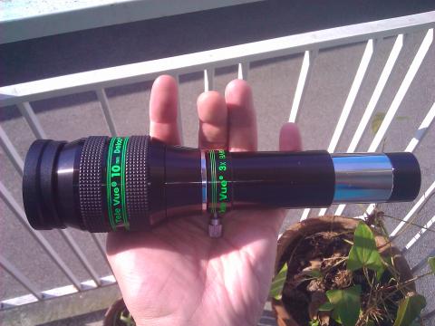

Bon, en utilisation standard, un oculaire moyen 1,25", Barlow standard 3x, plus longue que la 2x, voilà ce que ça donne :
Pas monstrueux.

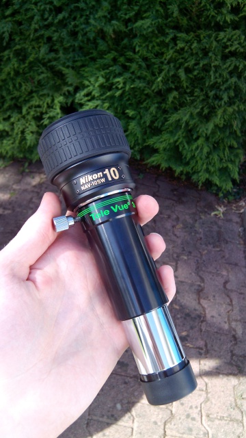

Avec le nikon et la TV X3 c'est plus petit par rapport à ton Delos :

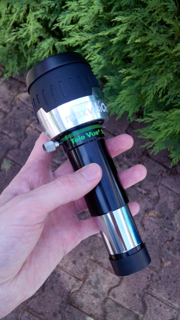

Bon alors le Maxvision c'est plus imposant niveau largeur et poids, on dirait un genre de "masse" pour taper, mais ça passe tranquille sur un PO moyen de gamme !

Effectivement, les Nikon sont petits et légers, environ 280g pour les 10 et 14, tandis que les Delos sont à 400g pour ces deux focales, et plus gros, conception différente.
