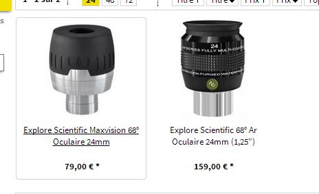

Puis du "nouveau" à bas prix: le maxvision (stock réduit) Explore Scientific. En fait un Meade s5000 rebadgé.
Et finalement en prix intermédiaire, le "vrai" ES qui se paye le luxe de se gonfler au gaz noble.
Une petite photo catalogue pour ne pas confondre les deux de chez Sexplore Cientific:
Avez-vous des comparatifs personnels, des liens?
C'est surtout l'ES à 159 brouzoufs qui m'inspire confiance, sans savoir pourquoi.
Peut-être parce que dire "Argon" lors d'une starparty, ça en jette? Ou tout connement parce que je le trouve joli? (contrairement au maxvision qui est d'un raté question design pire qu'un hypothétique stylo-bille de pétanque).
Toujours est-il que ça a intérêt à marquer le coup par rapport à l'hyperion, sinon je râlerais et ça, là, ça me met de mauvaise humeur.

Le Maxvision est aussi "gonflé" à l'argon (ou N2?). Super finition, c'est du massif. Nettement plus gros et lord que le pano 24, on est plus proche de l'hypérion. Donc gaffe pour équilibrer les petits dobsons.
Le max vision n'est pas fait pour la bino, à moins de lui faire subir une cure d'amaigrissement, en enlevant l'oeuilleton et son support métallique rotatif/télescopique (cf cloudy night "SWA on diet" pour le détail)
Sinon ça doit être exactement la même chose que l'ES pour 2 fois moins cher.
(on a les 4 sous la main au club, un petit test un de ces jours à venir, déjà entre ES et pano 24, la différence est faible sur un dob, l'ES est plus proche du pano 24 que l'hypérion, mais est ce que ça vaut le coup de changer? pourquoi pas prendre le 24/82 dans ce cas, mais c'est du 2")
Au prix ou est le MaxVision, il faut être fou pour acheter l'ES 68° tant qu'il y en a (et je dis ça sans aimer particulièrement l'oeilleton).

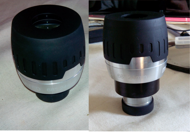

Salut Patte, j'ai le maxvision en 20 mm, perso je le trouve joli :)
Optiquement, il est excellent pour ma part et le champ de 68 ° est nickel, sans chromatisme ni autre aberration.
Côté mécanique, il inspire vraiment confiance, toute la partie supérieure tourne de manière "hélicoïdale" (fallait le placer celui là :be:) de belle façon pour servir de "bonnette". Son seul point négatif est justement que si l'on monte la "bonnette" à fond, on a pas tout le champ, il faut donc trouver une position intermédiaire mais la mécanique est tellement bonne que la position, une fois trouvée, ne bouge pas d'un poil...

Bon je vais faire que répéter ce que j'ai déjà dit mais j'ai tester les deux et le Maxvision 24 était largement devant pour moins cher.
Le Maxvision 24 était bien plus clair et piqué que l'Hyperion 24.
Tant qu'ils auront des Maxvision 24 (ie des Meade S5000 renommés et degriffés) ça restera une mega super affaire, on en clairement pour son argent.

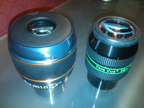

Le placement de l'œil est semblable à mon Luminos Celestron, c'est dingue comme ils se ressemblent, j'ai eu le Maxvision 24mm dans une main et le Luminos de l'autre, on a l'impression de clones avec juste un habillage différent... :?:
Bon, les verres sont peut-être traités différemment.
À l'occasion, je comparerai au scope les deux.
Modifié par paradise
Oui, c'est le même système pour changer le dégagement oculaire.
Chez Celestron les Luminos sont les anciens Axiom, depuis le rachat par JOC je crois : du coup ils ont baissé de 100€.
Le 24mm Axiom est bizarrement passé à 23mm, et le dégagement oculaire maxi est passé de 18 à 20mm, mais je ne sens pas ces 20mm, c'est la valeur des Delos ou de tes Nikon (et des Pentax), je ressens plutôt 18mm...
J'ai l'impression qu''ils font une sacrée tambouille avec les specs, à la chinoise quoi, façon rouleaux de printemps sans qu'on soit sûr de ce qu'il y a à l'intérieur ! :D

Mais ces oculaires se "déshabillent" assez facilement (ce que j'ai fait quand j'avais un 28mm).
