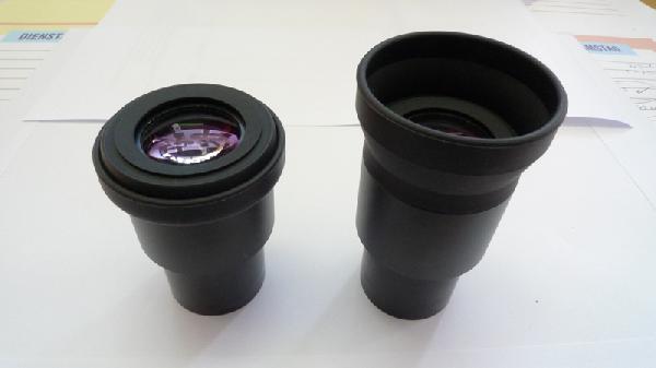

De retour en Belgique pour un mois, je viens d'ouvrir le colis avec ce fameux Maxvision.
Première bonne surprise, il est nettement moins moche qu'en photo!
Deuxième bonne surprise: il est nettement plus compact que je n'osais espérer.
Premier test avec ce que j'ai sous la main:
C'est un Intes M603 mais la monture est encore à Bruxelles...donc essais avec l'instrument sur le dossier d'un fauteuil et visée des toits et tuiles des immeubles à l'autre bout du pâté de maisons.
Hum, une très visible distorsion en coussinet.
http://www.archeograph.com/archeograph/releves-photos-numeriques/5-correction-barillet.php
Beaucoup moins amusant ça...
Sinon assez bon "eye relief" et confort placement d'oeil.
La bonnette semble moulée sur mon élégant ensemble arcade-pif côté droit, celui qui me sert pour la vision mono et dont on m'a dit que même le plus grand séducteur et crooner espagnol, Julio Iglesias himself, en serait jaloux.
La construction inspire confiance (solidité).
Vivement quelque part au mois d'août, où je retrouve l'hypérion 24 pour comparer, ma lulu120, les dobs...(et le ciel de montagne)!
Patte.
Modifié par syncopatte

Bon, avec 47° de température là dans le désert, je n'ai pas trop envie de faire bouillir la matière sous le scalp.
Toujours est-il que le Maxvision 24mm 68° est fichtrement mieux que l'Hyperion!
Moins de coma sur mon T300 F/5, je peux me passer de correcteur.
Avec l'Hyperion, sans correcteur, c'est devenu horrible en comparaison avec le Maxvision!
Le correcteur MPCC arrange un peu les choses, mais c'est quand-même nettement mieux de pouvoir s'en passer.
Sur mes lunettes, idem: le MV est fichtrement mieux!
Testé sur 80Equinox et 120/600 achro:
Avec l'Hyperion, l'oeil doit s'adapter pour focaliser correctement du centre vers les bords.
Le Maxvision ne nécessite pas d'affinage de netteté (ou alors seulement un petit truc de rien du tout) entre centre et bords.
Pour moi c'est un critère bien plus important que les déformations coussinet ou autre.
Et de toute façon, en balayant le ciel, le défilement d'étoiles ne provoque pas de mal de mer.
Tout va bien, vraiment content de cet achat!
Du coup je regrette pour le prix de ne pas en avoir pris deux ou trois...
Patte.
