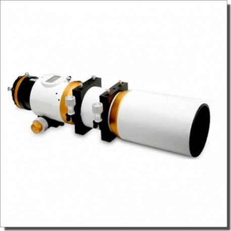

Dans le cadre de ma recherche d'une APO performante pour l'astro-photo (80/100mm), j'ai regardé avec attention les différentes offres chez les différents fabricants : Taka, Orion, Astro-pro, Altair, SW...
Certains modèles de chez William Optics ont retenu mon attention, car ils semblent bien finis et mécaniquement assez solides, tout en étant bien moins chers que chez Taka (je ne suis pas dupe, la qualité ne doit pas être la même malgré tout...).
J'ai regardé notamment la FLT98 qui serait un bon compromis pour ce que je cherche :
Bon déjà, entre le modèle proposé par la maison de l'astronomie avec un crayford numérique et celui de base proposé par la boutique L'Astronome, il y a une différence de 500 euros !
Je ne suis pas certain que ce genre de "gadget" vaille 500 euros (et j'ai un doute sur la réelle utilisé de la chose puisque le tube n'est même pas en carbone, donc plus sensible aux écarts de température...).
Il y aussi des modèles à 81mm, ou 102mm... bref un peu pour tous les goûts...
Cependant, une chose qui m'interroge : j'ai pu lire ça et là au détours de certaines conversations de forums que la qualité optique des WO ne serait pas à la hauteur des prix demandés, voire pas à la hauteur tout court !
Malheureusement, il s'agissait plus d'évocations sur des sujets déjà abordés, mais sans éléments précis... et ça concernait surtout la 132mm... Certains ont parlé de "loterie" pour les optiques, ce n'est pas très engageant ! :)
D'où ma question : avez-vous des informations récentes sur la qualité du matériel proposé par WO ? :?:

En fait, la vraie question est peut-être de savoir si les optiques WO sont de manière générale meilleures que les optiques des APO de marques moins renommées (ou commercialisées sous ces marques) telles que Orion, SW, TS...
La qualité et la constance de qualité de production ne sont peut-être pas vraiment différentes de ces APO plus courantes, mais compte-tenu des prix WO, les acheteurs ont sans doute un niveau d'exigence et une intransigeance (bien légitime) quant à la qualité attendue ?
SW est certainement plus recommandable que WO qui n'est qu'un assembleur d'une optique par cher sur une mécanique jolie mais pas forcement très bonne.
WO c'est un peu un miroir aux alouettes. J'en ai eu une il y a longtemps...
... pour faire constructif il serait intéressant de préciser quel sont les modèles les moins bons et les meilleurs... mais faudrait avoir des témoignages ou des mesures objectifs :rolleyes:
... par exemple : moi ... je suis très content de ma MEGREZ 90 ... mais je suis incapable de vous dire si elle est au top de l'optique ;)
... bref pas facile avec cette marque de s'y retrouver
Pierre
  chonum a dit :
+1 quitte à choisir du neuf je prendrai plutôt SW aussi suite au différents tests qu'on peut trouver sur le net (AiryLab entre autre) ou dans les revues.
http://www.airylab.com/index.php?option=com_content&view=article&id=49&Itemid=92
Leurs nouvelles Esprit 80mm F5 et 100mm F5.5 deviennent très intéressantes pour la photo grand champ. C'est vraiment pas mal du tout, une toute petite zone sur la 80 (pas d'mpact notable en photo ciel profond) et des vis un peu trop serrées sur la 100, sinon l'optique semble vraiment très bien. Pas d'astigmatisme, des belles étoiles bien rondes en perspective. Reste à ce que ça tienne dans le temps, là dessus taka doit avoir encore de l'avance. Probable que le porte oculaire sera à améliorer un jour aussi, ça vaudrait le coup...
testées ici (en septembre)
http://interferometrie.blogspot.co.at/
