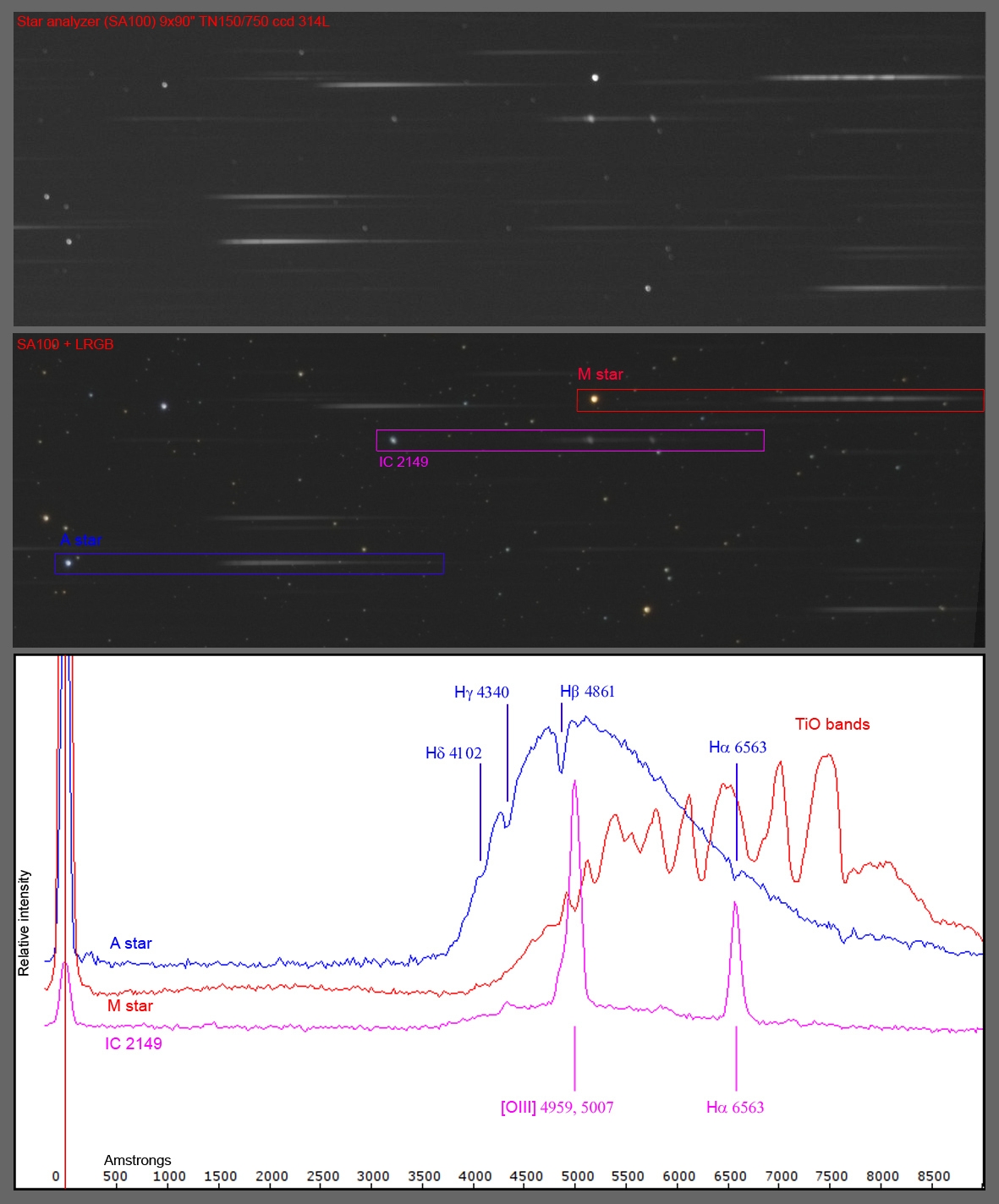

Outre la nébuleuse d'aspect quasi stellaire, on note deux étoiles remarquables. Voici la planche de l'analyse spectrale, a partir de l'image derrière le star analyser :
Les deux étoiles remarquables nous permettent de calibrer les spectres en longueur d'onde. En bas les spectres analysés avec le logiciel visual spec et annotés.
La belle étoile blanc/bleue est une type A. On reconnaît tout de suite les raies de la séquence de Balmer, qui signent l'hydrogène dans la chromosphère. Les longueur d'ondes de ces raies H alpha béta gamma sigma permettent d'étalonner la dispersion, ici 21,4 A / pixel. L'autre étoile remarquable est une M comme Bételgeuse. L'aspect en peigne vient des large bandes d'absorption typiques des molécules TiO, l'étoile n'est pas assez chaude pour détruire les molécules simples dans sa chromosphère. Enfin IC2149 montre un spectre complètement différent d'une étoile : Le spectre est dominé par deux raies en émission. C'est donc qu'on regarde essentiellement un gaz excité, comme une lampe fluorescente. Les deux raies principales correspondent d'après leur longueur d'onde à la H alpha et la double raie interdite de l'oxygène [OIII]. C'est bien sur typique d'une nébuleuse planétaire. Celle là est probablement jeune, la bulle de gaz éjectée n'a pas eu le temps de grossir. La naine blanche centrale, qui excite le gaz avec ses photons UV très énergétiques, se confond avec la nébuleuse.

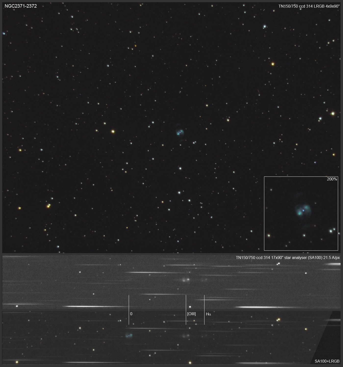

On continue avec NGC2371-2372 dans les Gémeaux.
La nébuleuse est plus étendue que IC2149, la trace du spectre fait maintenant apparaître la forme de la nébuleuse au niveau des longueurs d'ondes correspondant à l' [OIII] et au H-alpha.

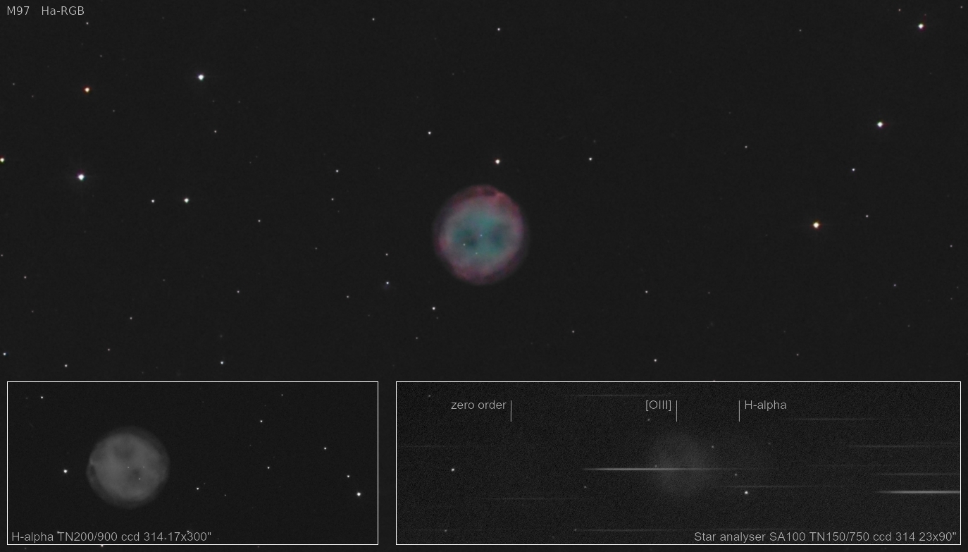

Et pour terminer cette petite étude, la nébuleuse du Hibou (M97) dans UMa.
J'ai combiné ici une image prise au T200/900 et filtre H-alpha comme luminance (17x300 sec) avec une image couleur au T150/750 pour chrominance.
La planche avec l'analyse au star analyser :
L'image spectrale de la nébuleuse est très faible, aux limites du petit TN150. Sur les images brutes elle est complètement invisible, il faut forcer le traitement pour voir les images fantômes du Ha et OIII, et l'image d'ordre zéro est encore plus faible. Ca signe bien que le gaz expulsé par l'étoile se dilue dans l’espace.

tu n'as toujours pas identifié les étoiles A et M autour de IC2149 ?

Stef, un oeil dans wikisky, les étoiles A et M seraient TYC 3361-643-1 et TYC 3361-328-1

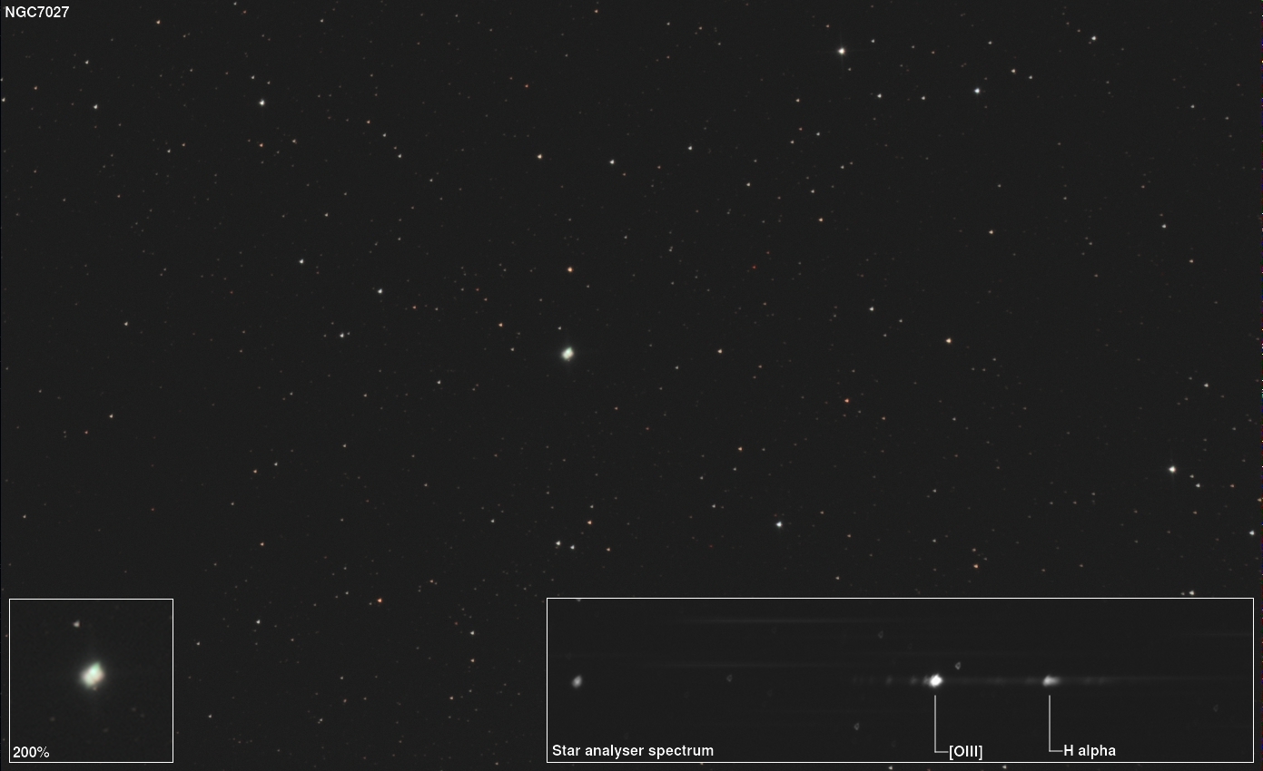

Pour compléter la collection de cadavres exquis, ce berlingot bien compact dans le cygne :
Sous la pleine Lune et les lampadaires toulousaing, TN200/900 ccd 314 sur azeq6 guidée au chercheur, L: 27x10" RGB: 3x13x10" IR 742nm: 13x10" Star analyzer 100: 7x90".
Petite originalité et pour le fun j'ai complété la couche rouge avec des poses derrière un filtre IR>740 nm. Cette NP émet peu dans l'infrarouge, et comme attendu on y retrouve surtout les raies d’émission [OIII] et Ha.
