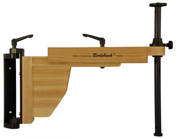

Tu pourrais le cas échéant mettre une monture d'une petite optique fixée sur la rembarde, mais ce sera pour un tout petit instrument (n'empêche, la lune, les planètes et quelques doubles ou gros amas ouverts, ça peut être sympa).
Exemple:
Ca peut se bricoler: y a plus qu'à mettre une bonne tête/rotule dessus ... :)
Mais ça reste quand même très exotique...
