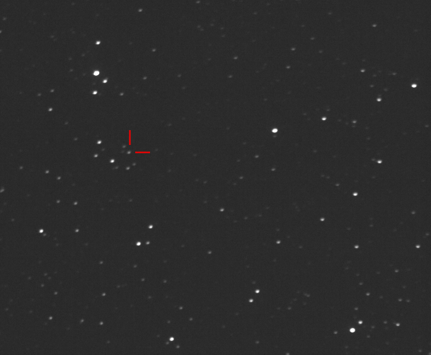

Il y a la cataclysmique CSS 111004:214738+244554 qui est en outburst ces jours-ci. Le précédent a eu lieu en 2011.
Je suis allé lui rendre visite hier soir avec mon 150/750. Un peu chaud de faire de la photométrie précise sur une étoile de quasiment magnitude 13.
Voici le champ (canal vert uniquement, mais l'étoile est bien bleue sur les brutes)

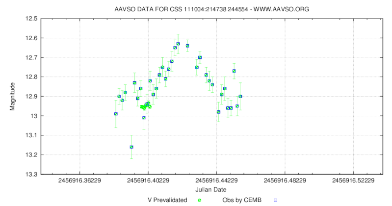

Finalement, je m'en suis sorti moyennant des poses de 2m30. Il y a bien un "hump". Reste à continuer ce soir pour avoir 2 ou 3 périodes. Hier soir le brouillard a contrarié mes plans.
Avec la courbe AAVSO correspondante :
