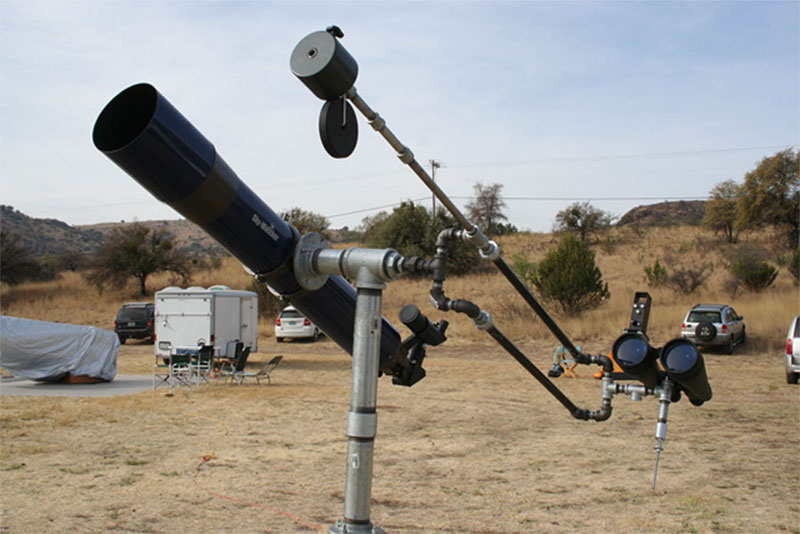

:confused: désolé, je m'étais mal exprimé: l'AZ4, faut l'acquérir séparément et adapter le tube dessus (avec peut-être une queue d'aronde mâle adaptée à prévoir en plus) ... en outre, cette solution risque de ne plus cadrer avec les limites que tu as posées à to budget.
Quant à l'eq2, ce n'est peut-être pas un modèle de stabilité, mais je préférerais à l'AZ3 (mais je ne reviens plus sur le sujet car tu en es bien conscient :)). En outre, une équato en voyage nécessitera de penser à la tige et aux contre-poids.
Comme tu dis pouvoir bricoler, ci-après quelques idées de "pipe mounts" que j'ai glânées sur le site des astrams de cloudynights:
http://www.cloudynights.com/item.php?item_id=1943
http://www.cloudynights.com/item.php?item_id=2957
