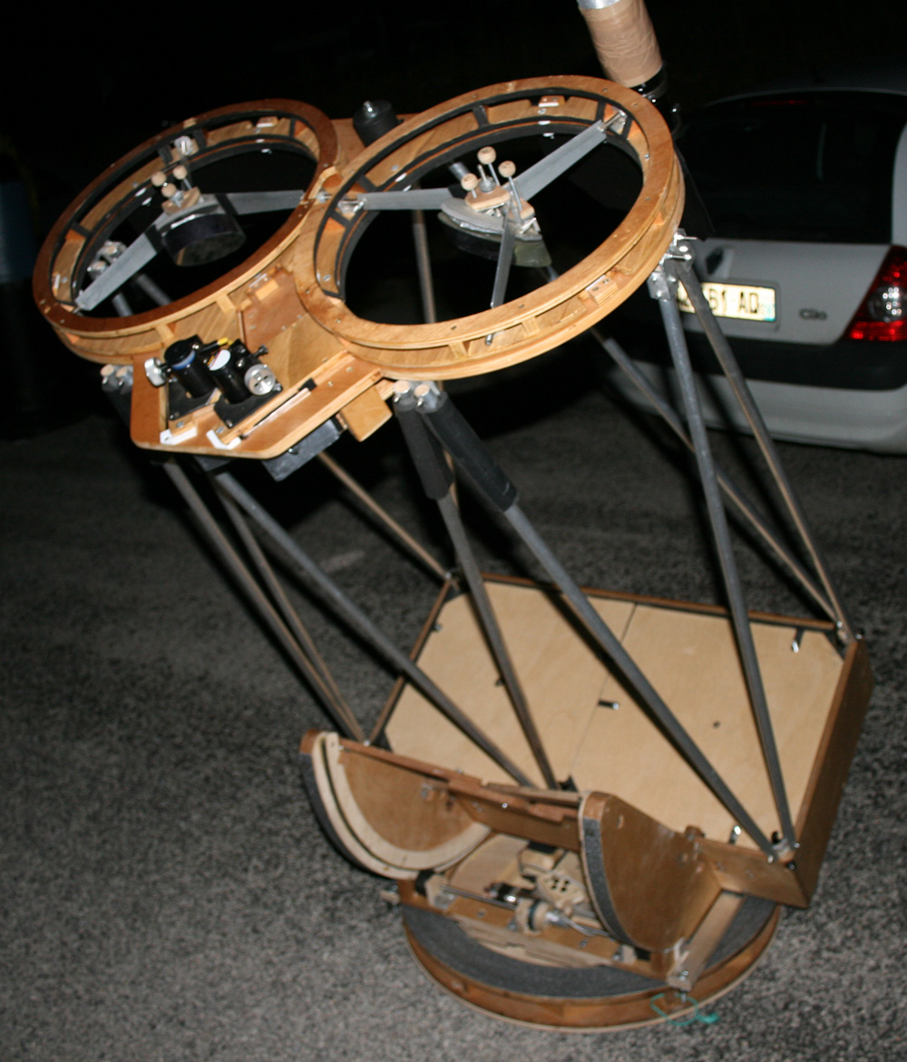

j'ai eu l'occasion en 2012 de regarder dans un 2*300 à Valdrôme
grosse_bino.jpg?psid=1
bien qu'il soit très bien réalisé, je n'ai pas trouvé son utilisation facile (peut-être qu'avec le temps on s'en sort mieux)
à l'époque j'avais un 300 "simple" et j'ai pu comparer sur le même objet, c'était un peu meilleur sur le sien sans pour cela être exceptionnel
un 400 classique serait plus performant et surtout ergonomique
