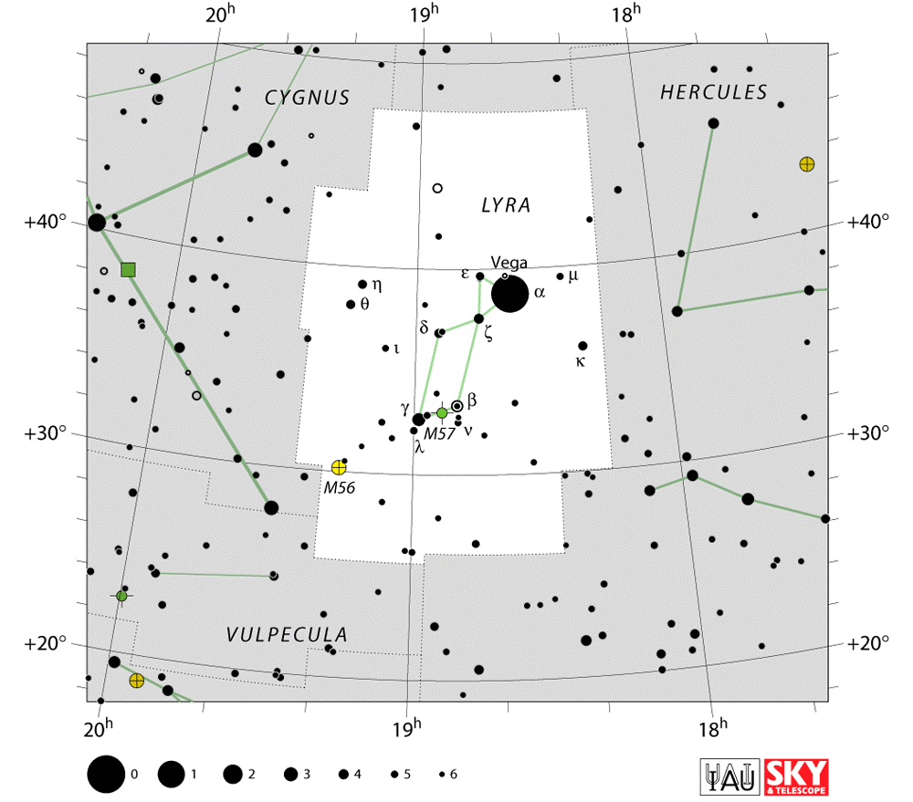

M57 est au zénith en début de soirée durant l'été. C'est le meilleur endroit du ciel pour observer car on regarde à travers une moindre couche d'atmosphère que si on pointe des trucs plus proches de l'horizon. La contre partie c'est qu'il faut se tordre le cou pour pointer, pas forcément évident quand on débute et qu'on a pas encore trouver les positions idéales à adopter.
Donc pour l'échec sur M57 :
- des rateaux, on s'en prend souvent et c'est normal (mais on essaye de pas trop le dire, la fierté et tout ça, tu sais...). Faudra réessayer, persévérer, M57 n'a rien d'impossible pour ton matos et ton niveau, je suis sûr que tu l'auras
- soit tu as mal identifié les deux étoiles repères qui permettent de la trouver (béta et gamma de la lyre). Tu avais stellarium avec toi lors de ta sortie ou tu as cherché M57 de mémoire ? On avait dit qu'un bouquin papier rend bien service, en attendant que t'ais trouvé ton bonheur tu peux regarder sur le net pour imprimer les cartes qu'il te faut pour les objets que tu veux voir
- soit tu ne l'as pas repéré dans le champ car elle était trop différente de ce que tu pensais trouver : soit trop petite (à très faible grossissement, M57 n'est qu'une petite tache à peine plus grande qu'une étoile défocalisée), soit trop peu brillante (le premier objet ciel profond peut surprendre, c'est vraiment pas brillant - et pourtant M57 n'est pas la pire - d'où l'importante de la vision nocturne et d'un ciel à peu près noir)
Tu as pu avoir M13 donc on peut imaginer que le chercheur est bien règlé et que tu avais un oculaire qui grossit pas trop fort ? (à vérifier car dans le cas contraire, tu as eut un coup de bol sur M13 !).

Même impression que Popov: à quel grossissement as-tu cherché M57? M57 est à la portée de ton instrument, même dans un ciel de ville: tout dépend de la taille de ta ville et du degré de pollution lumineuse. (Je l'ai avec une lunette de 115 dans une ville de +/- 100'00 habitants - Le Havre fait un peu plus, mais je ne parierais pas d'office sur une impossibilité avant d'avoir essayé ... ce sera faible cependant).
Si tu as un filtre UHC, n'hésite pas à l'utiliser avec un oculaire de grossissement "moyen", suivant ce que tu as.
Par contre, prendre ton instrument somme toute transportable et essayer M57 sous un ciel sombre sera tout aussi efficace, si ce n'est plus :). Il resterait peut-être aussi l'un ou l'autre club de ta région ...
Mais je ne sais pas si tu peux te déplacer.
M57 est facile à trouver (cf l'extrait PSA de Popov) et pourtant on peut assez facilement passer dessus sans la voir. Dans ton instrument, ce sera moins le "rond de fumée" dont beaucoup parlent qu'un objet qui ressemble à une étoile mais sur lequel tu n'arrives pas à faire la MAP.
